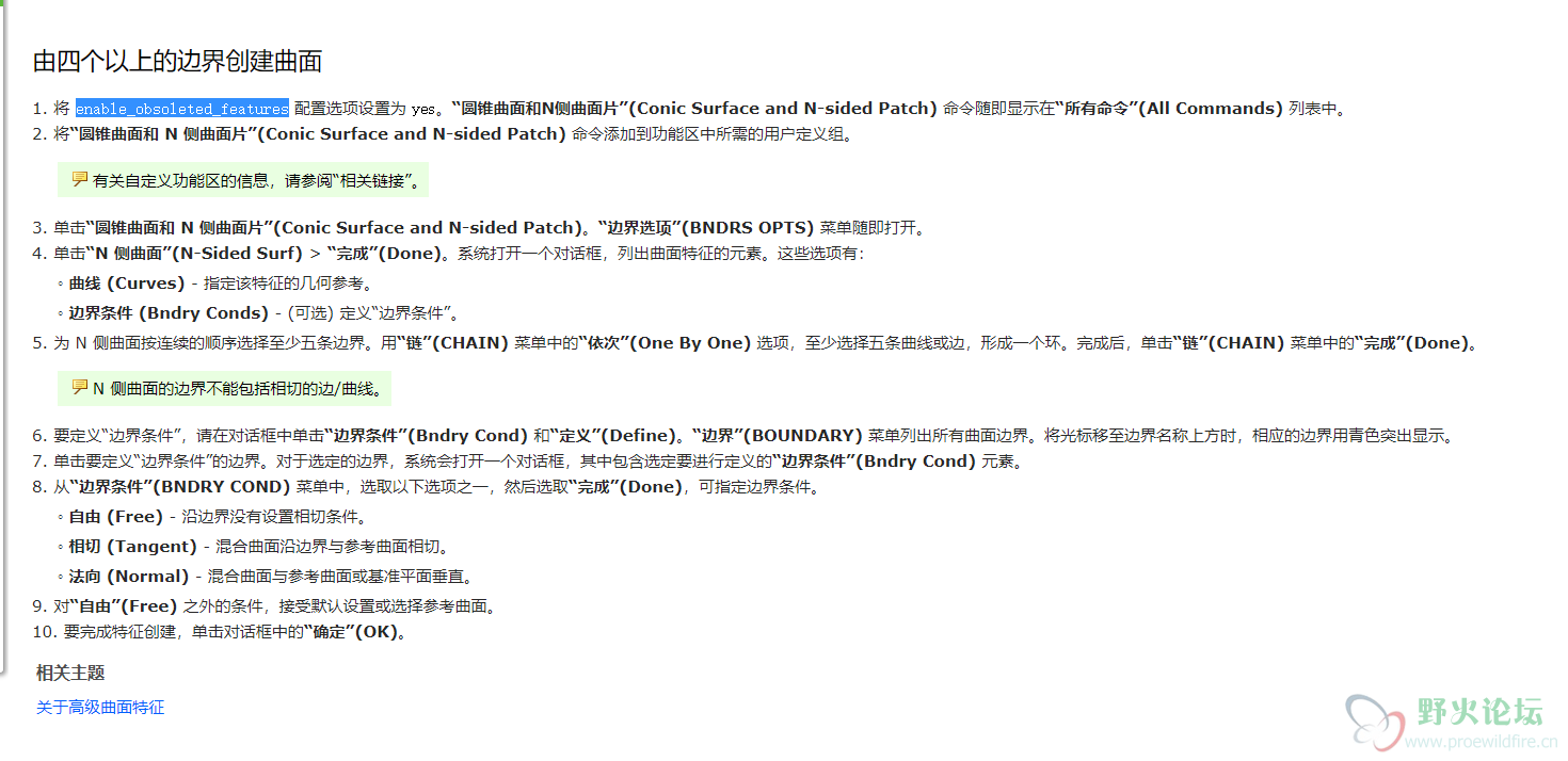

[原创] creo3.0M030版本软件中的圆锥曲面和N侧曲面命令位置寻找

造型可以一个命令做出5边面吗,能否举个例子,正在学习creo,菜鸟一个,

creo6.0,按照这样设计就行了,搞了半天
