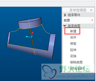

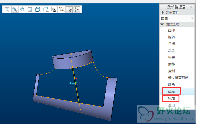

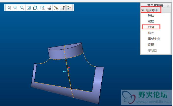

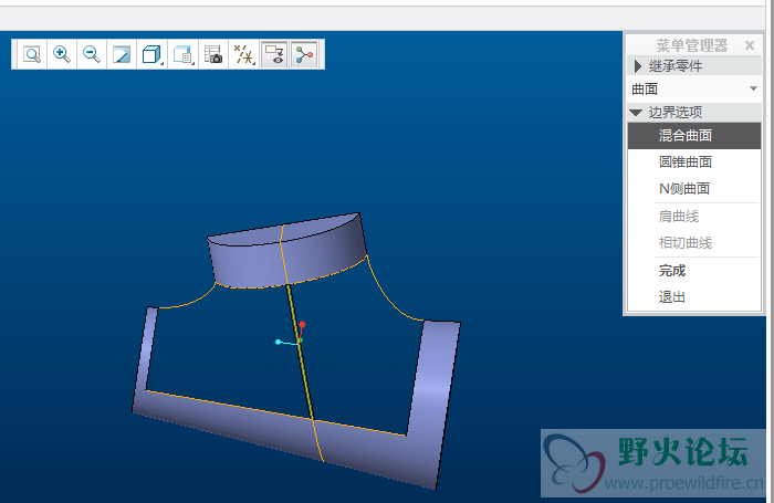

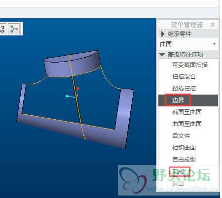

creo3.0M030版本软件中的混合曲面、圆锥曲面和N侧曲面命令位置较难找到,寻找方法如下:
Creo3.0M030——继承——曲面——新建——高级——完成——边界——完成——混合曲面、圆锥曲面、N侧曲面命令

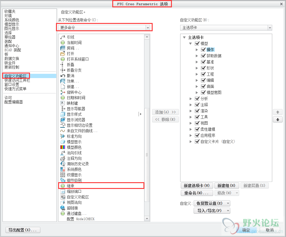

我这里添加和移除两个按钮都是灰色的。但是怎样才能把不在功能区的命令调出来呢?
天上下雨地上滑,各人跌倒各人爬。
发表于 2017-9-4 13:42 | 显示全部楼层
用中间的箭头就可以了
