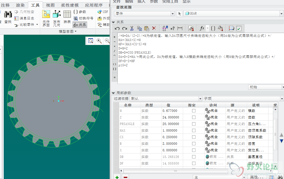

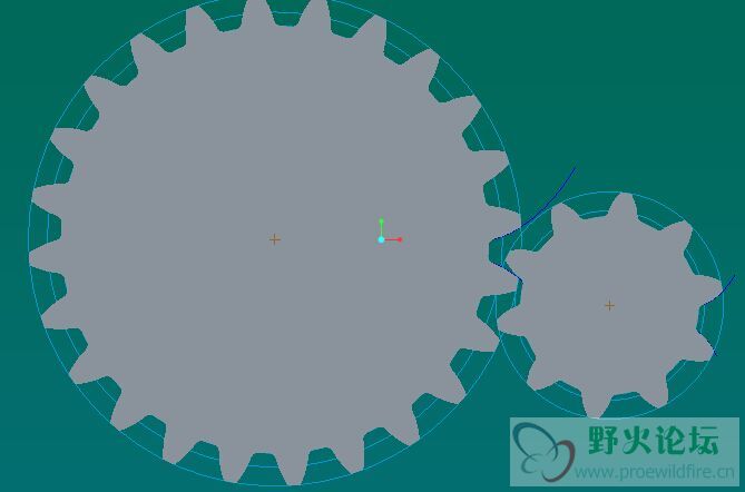

PROE用渐开线如何做到2个一大一小的齿轮能够齿合?
我在论坛上看到好多用渐开线画的齿轮,但是要齿合,就需要满足,M和压力角,这两个系数一样,但是我需要做出来的效果如图1,我自己做出来的两个齿轮的齿之间有很大间隙,如图2
图1:
图1的2个齿轮,大的24齿,齿顶圆直径17.6MM,小的10齿,齿顶圆直径7.7MM
图2:
我自己画的。。。。
望高手解答,感激不尽!

发表于 2015-3-26 21:23 | 显示全部楼层
齿根怎么那么宽,你参考下面教程做个试试
proe 渐开线齿轮和花键制作视频教程

287
349
 楼主| 发表于 2015-3-26 21:31 | 显示全部楼层
野火 发表于 2015-3-26 21:23
齿根怎么那么宽,你参考下面教程做个试试
proe 渐开线齿轮和花键制作视频教程
http://www.proewildfire.c ...
我是模数固定,通过Z这个齿数参数去改变齿轮的,所以最后就造成齿根很宽,如果改变模数M,齿轮的大小就又无法去确定了,请看下面2张图
24齿
24齿
287
349
 楼主| 发表于 2015-3-26 21:33 | 显示全部楼层
hzengxin 发表于 2015-3-26 21:23
你先看下别人齿轮是怎么创建的
一个齿轮只要知道这4个参数就行
模数,压力角,厚度,齿数
谢谢你的回答,但是更改模数就不能确定齿顶圆,更改齿顶圆就能确定模数
287
349
 楼主| 发表于 2015-3-26 21:45 | 显示全部楼层
hzengxin 发表于 2015-3-26 21:38
齿顶圆那些直径都是通过上面4个参数得来的。
画齿轮也只要知道上面4参数就行,不要管什么直径的。
我 ...
嗯,我试过,但是还是不能做到啮合。。。。
287
349
 楼主| 发表于 2015-3-27 08:31 | 显示全部楼层
hzengxin 发表于 2015-3-26 22:32
我估计要么是你齿轮画错了,要么就是你装配的时候装错了,视角看上去就显得间隙很大
照理说,齿轮都是参数 ...
厉害,
请问你画好后2个齿轮的顶齿圆直径分别是多少?
你是用笛卡尔坐标还是柱坐标?
287
349
 楼主| 发表于 2015-3-27 09:26 | 显示全部楼层
照理说,齿轮都是参数 ...
