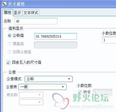

为什么采用系统默认的尺寸不能改,不能用覆盖跟 仅限公差
249
334
 楼主| 发表于 2015-3-25 15:19 | 显示全部楼层
而手动标注的就可以改, 每次都把 有用的尺寸删掉重新标注 怪麻烦的

发表于 2015-3-25 16:54 | 显示全部楼层
文本样式  前面 添加 @o
试试看

发表于 2015-3-25 18:07 | 显示全部楼层
工程图如何手工修改尺寸值
http://www.proewildfire.cn/thread-53214-1-1.html

 楼主| 发表于 2015-3-26 08:40 | 显示全部楼层
为什么我的不能改?看效果
249
334
 楼主| 发表于 2015-3-26 08:41 | 显示全部楼层
我吧43.3 改成50  把@D 中的D改成O 怎么变成43.350了?

发表于 2015-3-27 18:36 | 显示全部楼层
不是灰色的值,应该可以修改的吧,
改完后重生成一下。
手动标注的尺寸,在工程图内是不能修改的,
除非如三楼所说。
但数值与图元失去了比例关系,
容易出问题。
