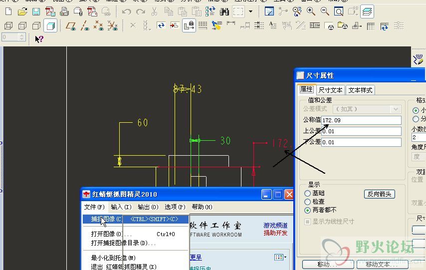

发表于 2010-11-24 12:50 | 显示全部楼层
第一招:选中(点红)某一尺寸——再点红尺寸文本——再双击该文本(要修改的尺寸数值)——输入要修改后的数值——OK
第二招:双击要修改的尺寸文本——输入要修改的数值——OK
第三招:点红要修改的尺寸——右键——属性——修改公称值——OK

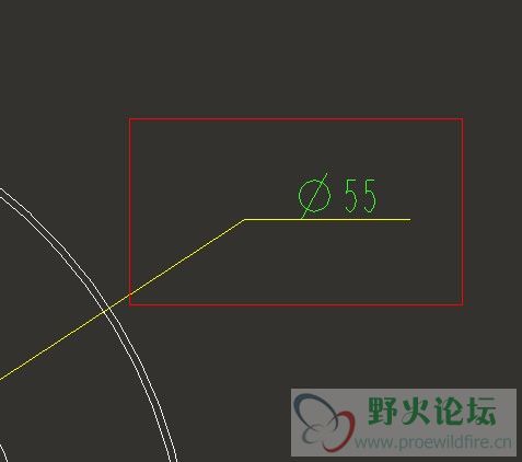

发表于 2010-11-24 13:09 | 显示全部楼层
伪造尺寸是吗?可以的。双击尺寸,在尺寸属性中,将@D中的D改成字母O,再加上你所需要的尺寸即可
