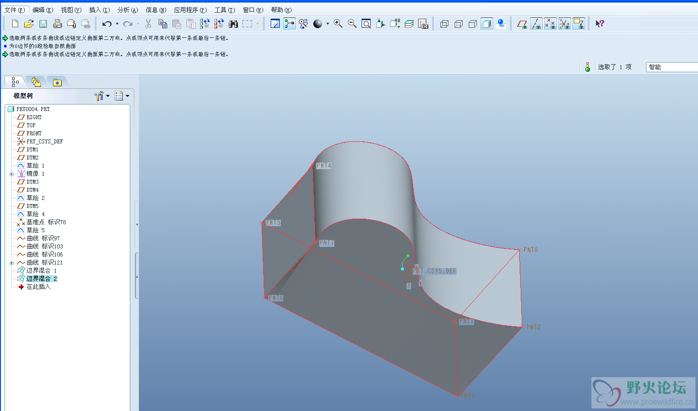

[求助] 求大神指导啊。。这个不是用边界混合做的吗?

我是小辉 发表于 2015-3-25 11:54
恩恩。。。之前用惯了cad做3d图。。。。那你边界混合第一个方向的那2条链是上下两个4边形吧。。。是怎么 ...
下面那个面就可以直接选下面那个四边形了,上面那个面就是一条线一条线的选,按住shift就可以选四条边做为一条链了。

 楼主| 发表于 2015-3-25 17:09 | 显示全部楼层
先谢谢啊。。做出来了。。。
91
105
 楼主| 发表于 2015-3-25 17:10 | 显示全部楼层
ling9400 发表于 2015-3-25 13:35
下面那个面就可以直接选下面那个四边形了,上面那个面就是一条线一条线的选,按住shift就可以选四条边做 ...
万分感谢。。。做出来了。。。
