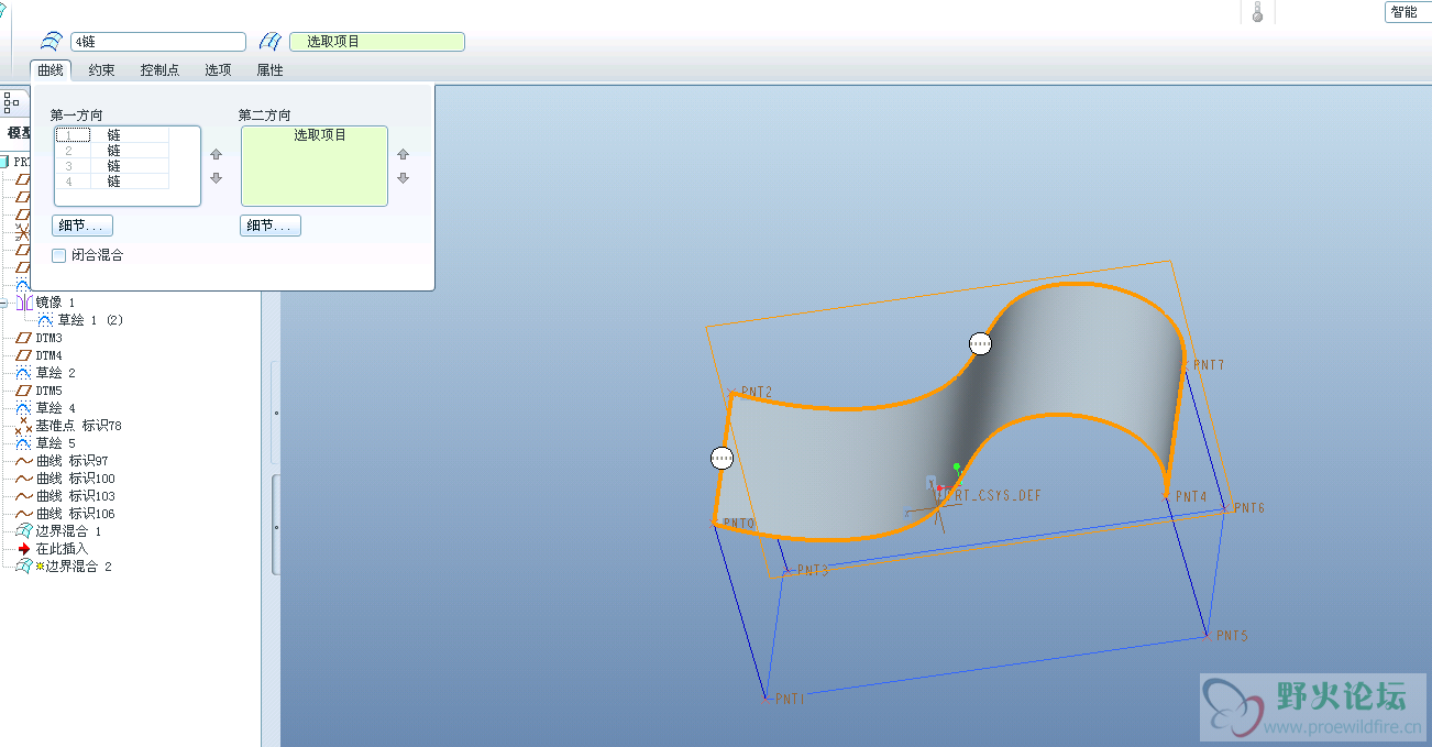

如图用边界混合做,,上下面那两个四边形为第一个链。。。。周围的4条线为第二个链。。为什么就是做不出啊。。那个面选不了啊。。
打算用边界混合做啊。。上下那两个四变形为

 楼主| 发表于 2015-3-25 08:19 | 显示全部楼层
hzengxin 发表于 2015-3-24 23:01
这个好像直接一个拉伸就出来了,难道我想太少了?
如果非要用边界混合,就这样
第一方向:
大神怎么我按shift选不了那个面啊。。
91
105
 楼主| 发表于 2015-3-25 08:33 | 显示全部楼层
如果非要用边界混合,就这样
第一方向:
我选完那个面就已经有4条链了。。。。而且我只能按ctrl选。。不知道为什么按shift去选其他的线或面是没反应的。

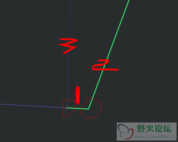

草绘不合理
草绘不合理

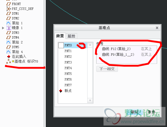

建点错误
建点错误

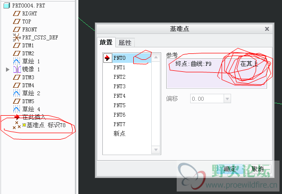

错误约束
错误约束

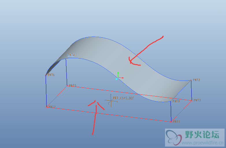

修改后正确约束
修改后正确约束
