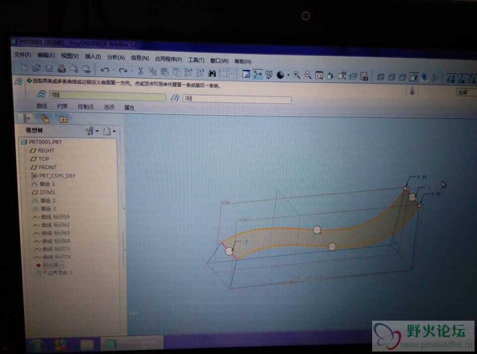

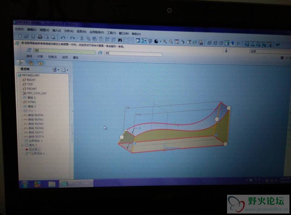

这是我同学做的。。。

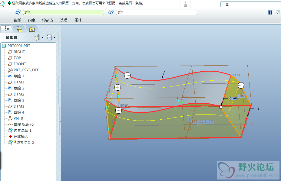

你要这个效果的话,就应该是首先,边界混合做出顶面和底面,然后再边界混合做出斜面,斜面的曲线选择是:上面的四条边做为一条链,下面的四条边做为一条链,中间的四条边做为四条链选择就OK了!

下面那个是4变形来的。就是按边界混合也选不了下面那个4边形。。。你之前说按shift选4边形。。怎么我按了shift选不了啊。。。

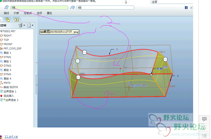

像我图片上面的一样做吧!有些曲线可能是你没画好,记得修剪就可以了,有些曲线的选择也得选对顺序,出错了肯定不行的,至于地面你直接拉伸出来也可以的啊。附件仅供参考。

就是我选的时候下面直接是一个4边形了。。。坐不了边界混合啊。。。

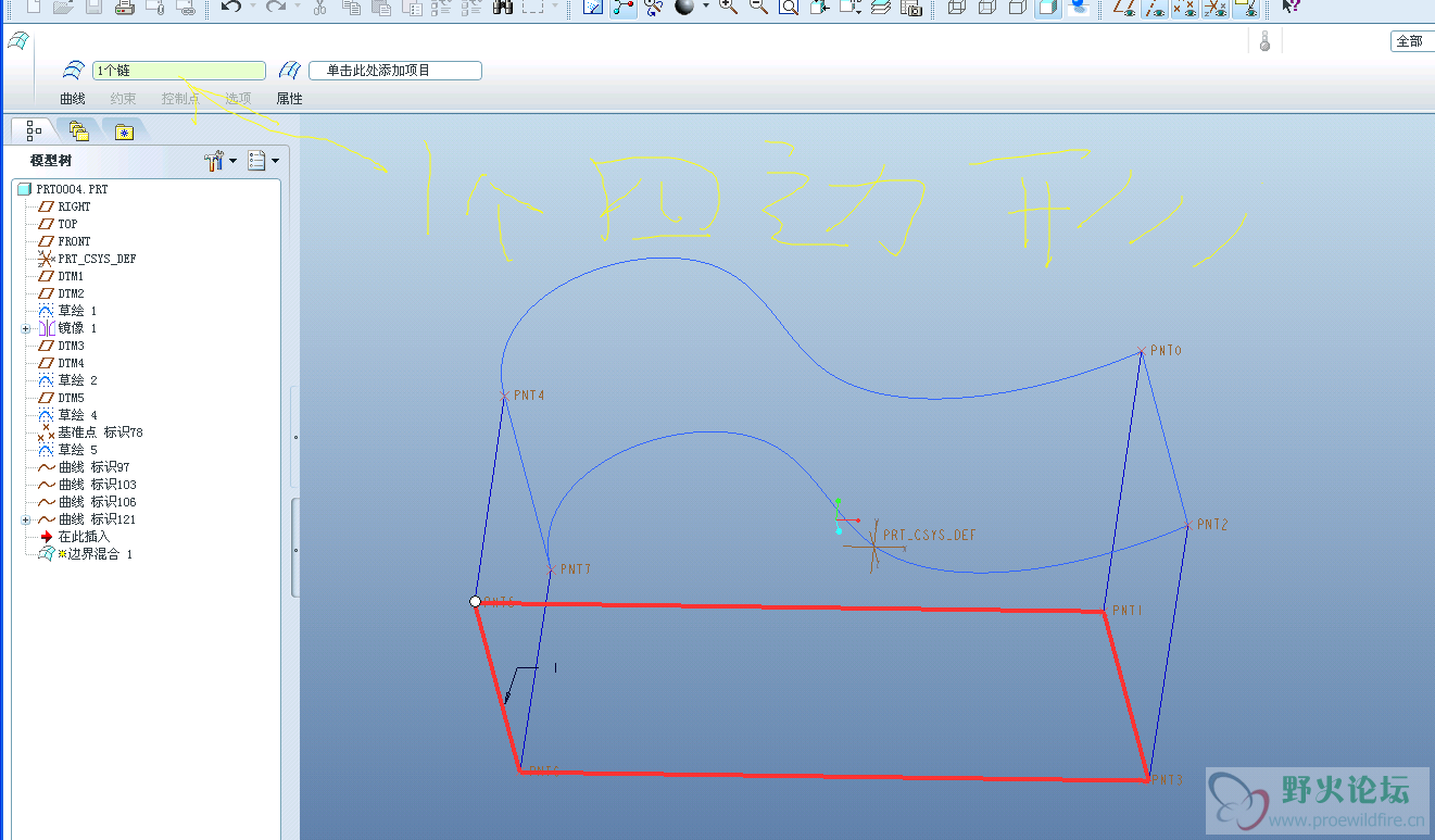

你不要三个面都是画一个四边形啊!你这样画的其实那个位置有2条边了,中间那个四边形你直接就参照两边的直线画两条平行的直线就可以了,把参照的直线删掉,这样选择就不会直接选成一个四边形了,还是基础问题。

恩恩。。。之前用惯了cad做3d图。。。。那你边界混合第一个方向的那2条链是上下两个4边形吧。。。是怎么选到的

曲面做好了呀  你合并实体化搞定问题、、、、、、、、、、、、、说来说去你还是没有发现你的问题出在哪,哎。。。。
发表于 2015-3-25 12:58 | 显示全部楼层
点、、、线、、、面  你建的点都是错误的,自然画的线就是错误的,你还想构成面???   再回去看看我回复你的,仔细看,发现问题。。。。。。。。。。。。。
