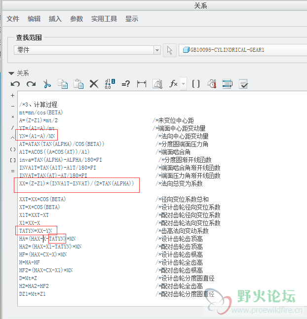

发表于 2016-12-11 12:35 | 显示全部楼层
变位齿轮,除了和变位系数有关,还和中心距变动量有关:
建模时要参考齿轮几何尺寸计算公式:

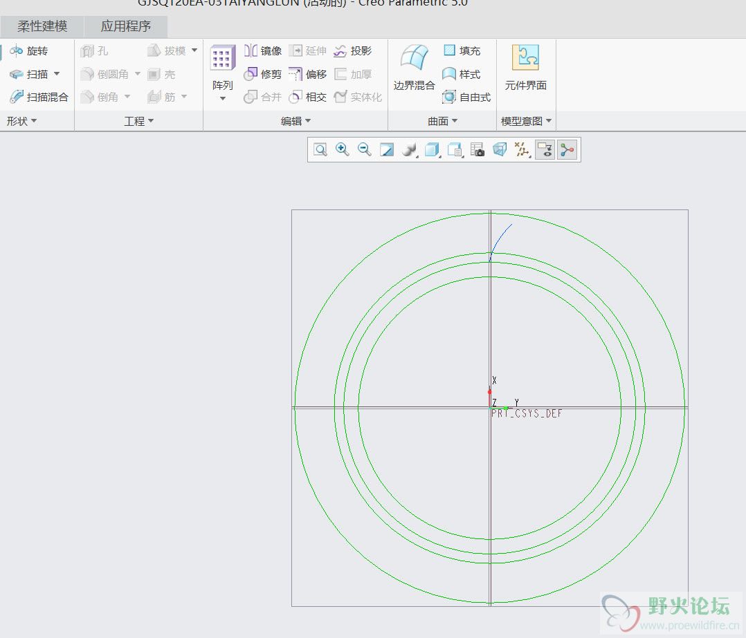

发表于 2018-8-21 19:11 | 显示全部楼层
为什么我做的渐开线和草图不在同一个平面上
189
288
发表于 2018-8-21 20:26 | 显示全部楼层
然而我将第一次做的草图隐藏,在渐开线同一基准面上做了四个圆的草图,但是渐开线有点短是怎么回事,没有超过齿顶圆
