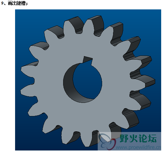

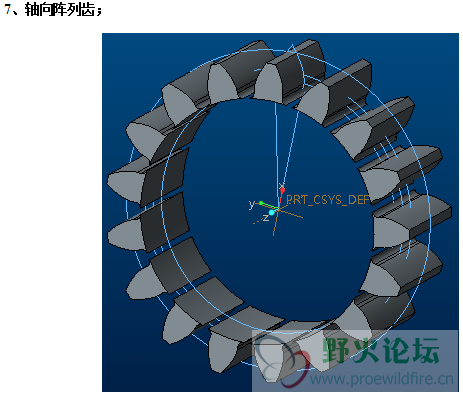

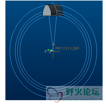

[原创] Creo3.0M030进行渐开线变位齿轮作图分析
44
发表于 2015-3-24 18:16 | 显示全部楼层 |阅读模式

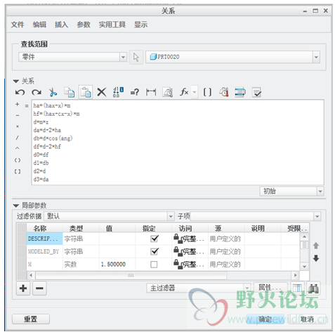

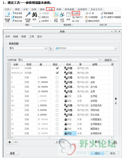

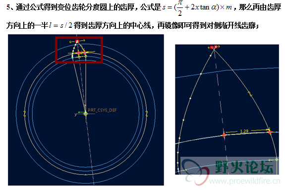

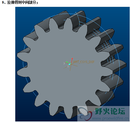

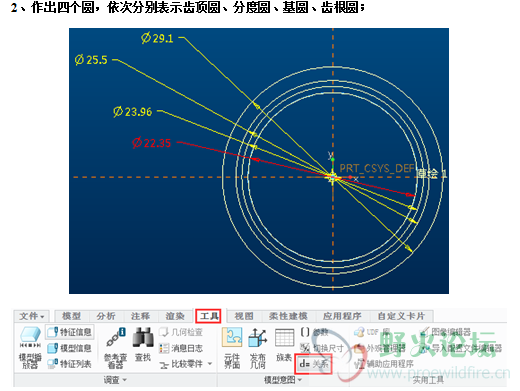

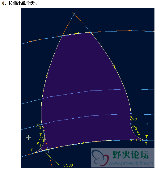

关系式1:
ha=(hax+x)*m
hf=(hax+cx-x)*m
d=m*z
da=d+2*ha
db=d*cos(ang)
df=d-2*hf
d0=df
d1=db
d2=d
d3=da
关系式2:
r=db/2
theta=t*45
x=r*cos(theta)+r*sin(theta)*theta*pi/180
y=r*sin(theta)-r*cos(theta)*theta*pi/180
z=0
分析:
渐开线笛卡尔坐标系方程:
r=db/2
theta=t*45
z=0
渐开线柱坐标系方程:
A=t*60
R=rb*sqrt(1+(A*pi/180)^2)
theta=A-atan(A*pi/180)
z=0

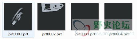

可以试试啊,另外请教一下:我保存的.prt文件,图标为什么有的显示出画图,有的显示不全或不显示,感觉应该是跟保存时原点位置有关系? 请问如何解决!
见图
图片显示偏离
图片显示偏离
图片显示在中央
图片显示在中央
图片显示完全偏移
图片显示完全偏移
预览显示出来的图位置都不一样
预览显示出来的图位置都不一样
