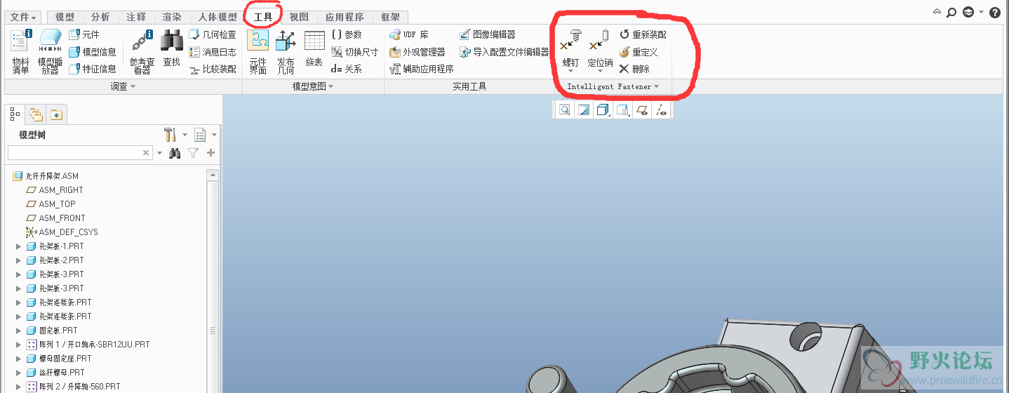

发表于 2015-8-20 14:19 | 显示全部楼层
a2236278 发表于 2015-3-13 14:18
5.0,不够creo3.0方便,不过工程图方面5.0好用。creo3.0装配已经自带螺丝标准件插件,很方便。而且支持中 ...
螺丝标准插件在什么地方?指点一下呗
83
89

 楼主| 发表于 2015-9-17 13:12 | 显示全部楼层
zhaosuccess 发表于 2015-8-20 14:19
螺丝标准插件在什么地方?指点一下呗
176
181

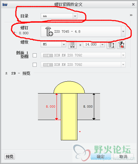

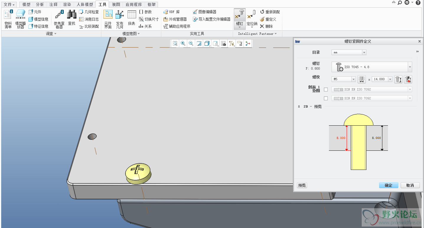

发表于 2015-9-24 10:55 | 显示全部楼层
你好,怎么没有十字盘头螺钉呢?另外螺钉类型里面还没有国标类型,暂时选哪一种呢?
96
124
 楼主| 发表于 2015-10-14 15:39 | 显示全部楼层
你说的是这个吗?螺丝类型应该大部分都有吧。
83
89
