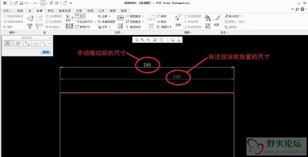

发表于 2015-3-13 09:51 | 显示全部楼层 |阅读模式
如题,以前用proe5.0的时候没这个问题,换了creo3.0后就出现了这个问题,每次标注的时候尺寸的文本都是跟着鼠标的箭头位置放置的,标注完后还要重新选择文本拖动到中间,有没有办法设置或者有编辑的快捷方式,求大神解答。

没什么好困扰的,所有尺寸标出来后,再框选全部,整理尺寸即可,比你一个一个拖快得多。

谢谢你的解答,你解决了我的问题,以前知道有这个,但是没去用过。

添加:auto_center_dimension yes 即可
