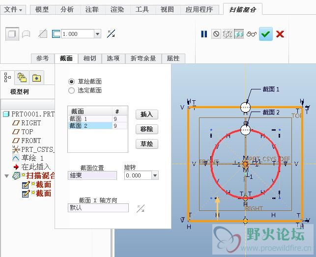

求大家帮我,天圆地方在Creo钣金模块中的建模错在哪里,如何展开?

在proe 5.0中用混合壁可以搞成功,在creo中就不行了,怪了。

您这个是用creo 1.0建的模吧,我creo 2.0中没有  第一壁  命令啊

截面R=5,截面2 L=3,可以成功。(L为圆弧之间线段长度)

截面1: R=5,
截面2: L=3,可以成功。(L为圆弧之间线段长度)
非常感谢您,按照您的提示问题解决。
问题的关键是不应该用扫描混合,而应该用混合,否则既使建模成功也不能开缝展开。
