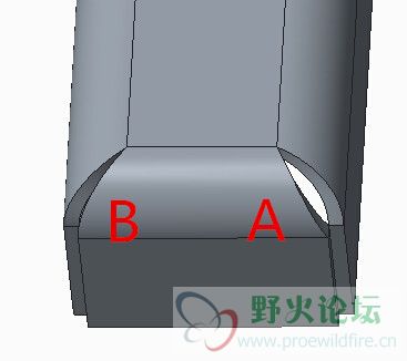

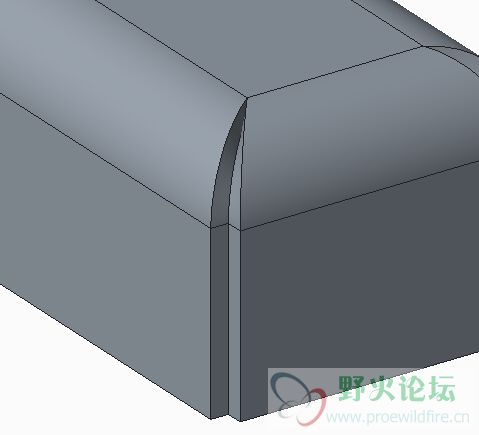

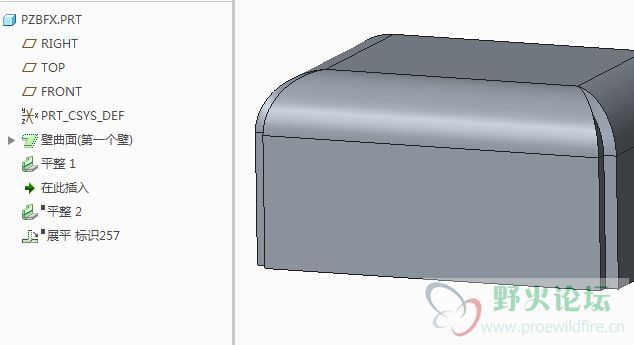

发表于 2015-3-11 09:31 | 显示全部楼层 |阅读模式
悬赏50金钱已解决
原帖:http://www.proewildfire.cn/thread-81698-1-1.html,重新发帖是让更多的人看到。
研究很久没头绪。不知道是步骤的问题,还是proe设置的问题?。
同样的步骤做同样的零件,转角处就是有缝隙,就是不能跟附件一样。为什么?
另:请不要说实体转钣金的操作,只讲平整壁如何实现。
附件是成功的平整壁,转角处没有缝隙
内角R是零可以实现没有缝隙,附件中内角R 是10,不用实体转钣金,你可以做到么?
这是  版本的问题,野火以前的版本就是这样。。。野火以后的版本就是现在的样子。没有办法做到。

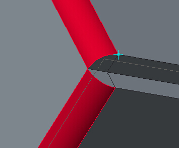

发表于 2015-3-11 11:48 | 显示全部楼层
你真是个笨蛋,我要是说出来,你一定会猛敲自己的头的,你把直角的内R设成0看看效果,是不是你想要的。
147
167
发表于 2015-3-11 11:50 | 显示全部楼层
如图,将红色的2个内R改成0,你去看看是不是你想要的效果
118
203
 楼主| 发表于 2015-3-11 14:31 | 显示全部楼层
这个不是我需要的结果 ,我的要求是内角R10,谢谢你的回复

发表于 2015-3-11 22:59 | 显示全部楼层
请用凸缘试一下!
1700
213
3169
发表于 2015-3-12 11:07 | 显示全部楼层
  老大  求助就不要用那么高版本嘛   5.0的伤不起
Triple H
118
203
 楼主| 发表于 2015-3-12 11:08 | 显示全部楼层
试过,不行
804
873
发表于 2015-3-12 13:10 | 显示全部楼层
发现你爱钻牛角尖,钣金件R角是10 ,这种R角达到的方式很多,不必纠结这个
