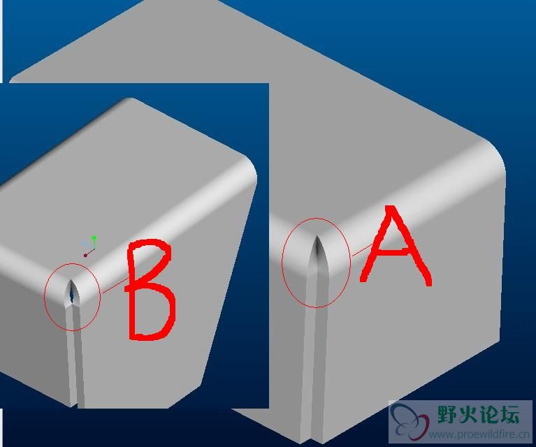

图片的A处为我想要的结果, 我是怎么建也建不出图A处的效果,图B处为我自己建的,转角处存在很大的间隙,高手帮忙指点一下怎样才能建出图片A处的效果。

 楼主| 发表于 2011-12-25 18:45 | 显示全部楼层
谁能帮一下 搞了半天还是搞不出来哦 不知问题出在哪

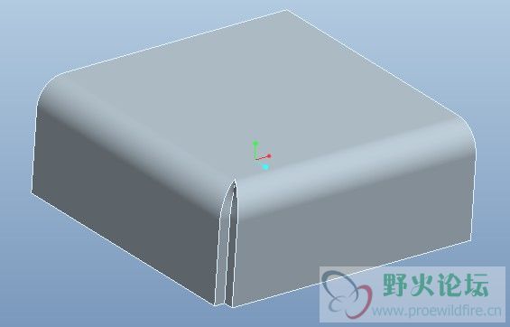

发表于 2011-12-25 20:58 | 显示全部楼层
做个方块,用壳转换为钣金件,然后转换加个边缝

 楼主| 发表于 2011-12-25 22:38 | 显示全部楼层
原帖由 野火 于 2011-12-25 20:58 发表
老大这个方法我试过了 做完后跟我图片B处的效果是一样的还是存在间隙,原文件的PRT是在钣金模块里面用平坦壁创建的, 我复制原文件的平坦壁粘贴到另一侧的边上也可以达到图片A处的效果,就是自己重新创建做不出原文件那种效果
传上原文件 11111111.prt.zip (41.06 KB, 下载次数: 13)

发表于 2011-12-26 10:16 | 显示全部楼层
用延伸就试试,应该可以的

回复 楼主 liminghui 的帖子
你看看把内R角改为0试试,  你自已的就是R角太大了么
看图

原帖由 yfko999 于 2011-12-26 16:08 发表
看图
谢谢你的回复
图片上的两处都是同样的选壁厚R角,不存在B处与A处的R角不同。

发表于 2011-12-27 14:34 | 显示全部楼层
这个是实体转换过来的
这个是实体转换过来的

原帖由 KKN527 于 2011-12-27 14:34 发表
这个是实体转换过来的
我转过来怎么就是有间隙呢。。。
