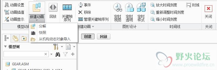

发表于 2019-6-28 10:17 | 显示全部楼层
叶子风云 发表于 2015-3-7 22:57
动画也已经是创建好的了,还是没有出来。
