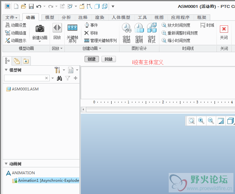

发表于 2015-3-6 16:50 | 显示全部楼层 |阅读模式
请问Creo3.0动画的主体定义在哪?  请问有人知道如何调出来吗?我的没有.
老冯师傅,在哪弄出来的?http://www.proewildfire.cn/thread-123792-1-1.html
谢谢

发表于 2015-3-6 21:42 | 显示全部楼层
我的打开也没有,等老冯来了看看

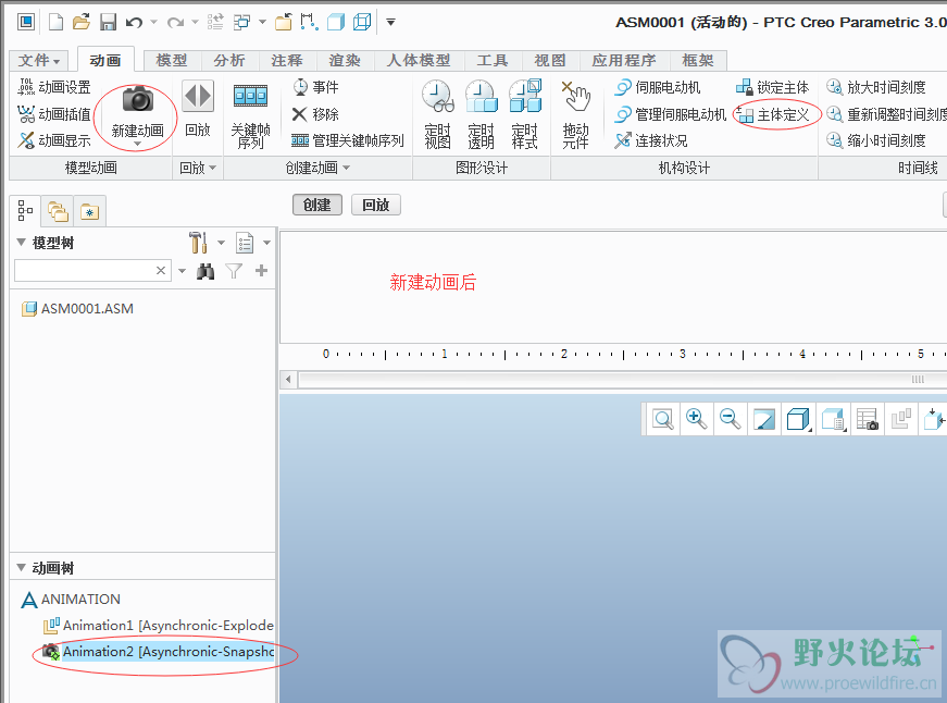

300
462
发表于 2015-3-7 15:56 | 显示全部楼层
好像要新建一个动画才看到。

 楼主| 发表于 2015-3-7 22:57 | 显示全部楼层
领风 发表于 2015-3-7 15:56
好像要新建一个动画才看到。
动画也已经是创建好的了,还是没有出来。

发表于 2015-3-10 18:04 | 显示全部楼层
333
400
发表于 2015-4-10 22:51 | 显示全部楼层
非常感谢领风,费力才找到这个主体定义
