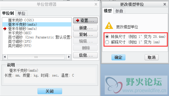

如图所示
最佳答案
查看完整内容
应该还好理解吧? 转换尺寸(1变为25.4mm):拿到一个国外英寸单位做的零件,想转为毫米,需要单位换算; 解释尺寸(1变为1mm):闷头画了半天零件,直到看到质量差的太离谱才发现单位为英寸,此时直接转为毫米,无需单位换算。

应该还好理解吧?

个人理解就是如果产品尺寸是英制的就用转换尺寸,否则就用注释尺寸!请参考下帖子,

看括弧内的解释就行了

最简单的理解,单位转换意思:10毫米变为1厘米   解释转换:10毫米变为10厘米
假设你以为自己用毫米在作图,而实际软件单位是厘米,那就是单位错了;就用解释变化
假设你用毫米作图,而客户或者哪个老板说要看厘米的,那就是单位转换

转换尺寸就是实际长度不变,解释尺寸缩小为25.4分之一

里面的解释已经够清楚了。假设当前默认为英制下,绘制了一个1*1的正方形(单位为英寸),如果现在要设置默认为公制的话,转换尺寸的意思是正方形尺寸变成25.4*25.4(单位为毫米),解释尺寸则还是1*1(单位为毫米)。望采纳!

转换是实际不变,随便你转哪个单位,它真实的长度大小体积质量不变,始终是真实的,用这个不担心,是什么就是什么
解释是假的,一般这个不用,除非你开始建模选错单位了才强制性用它转到你想用的尺寸
