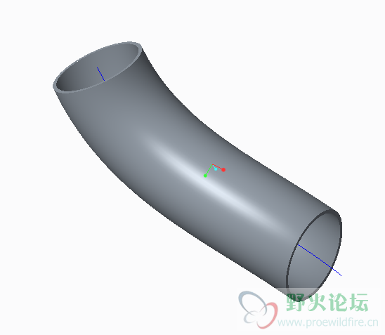

[求助] 这种形状可以展开吗

个人认为是不行的,现在的工艺向这样的不规则圆管,一般都是2个钢板卷板后焊接的,直接成型的我可能见识的少没见过。

弯管机。。很容易。

这就问题来了,弯管机是钢板焊接成直管,再上机子弯的吧?那么楼主所说的展开就是一张板了吧?

直接使用 无缝钢管 折弯。。。前提是  直径一样。壁厚相同。

是我理解错了还是你们跑题了?这不是求助软件操作的吗?
简单管件为什么不能展开

带圆弧R角肯定不能展开,直管市可以展开

我只想求教一下软件展开问题,实际的现实中这个产品是先用卷板分条,然后卷管(氩弧焊,激光焊,等离子焊)任何用弯管机弯管,然后切管就好了,汽车的排气系统就是这个工艺。
