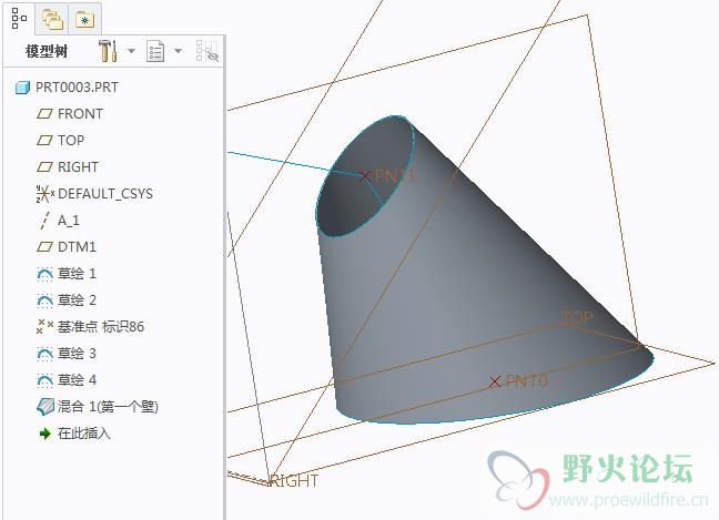

发表于 2015-1-23 21:49 | 显示全部楼层 |阅读模式
使用版本:creo2.0m080
这是个很简单的管件,可是为什么,我无法把它展开?请各位老师指导一下。

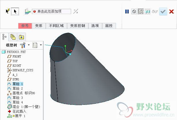

发表于 2015-1-24 16:24 | 显示全部楼层
你什么也没有做。。是不是发错了。
2753
417
4149
热心助人勋章希望之星勋章优秀会员勋章嘉宾勋章
发表于 2015-1-24 16:37 | 显示全部楼层
转到实体里。。曲面展平。。。试一试。

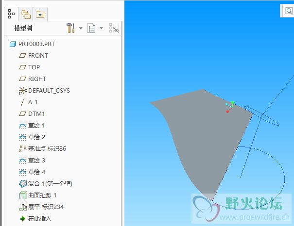

发表于 2015-1-24 17:58 | 显示全部楼层
还真错了
已更新
2753
417
4149
发表于 2015-1-24 18:39 | 显示全部楼层
aa424500 发表于 2015-1-24 17:58
还真错了
已更新
proe5.0做的?。。。学习了。谢谢。

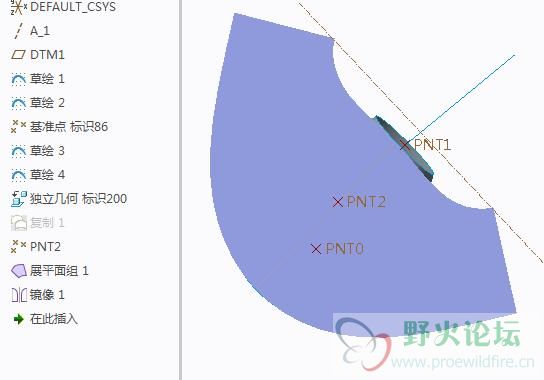

 楼主| 发表于 2015-1-24 19:17 | 显示全部楼层
你的版本太高,我的打不开。曲面扯裂是怎么用的?
2753
417
4149
发表于 2015-1-24 19:27 | 显示全部楼层
4楼的prt是proe5.0。。。
