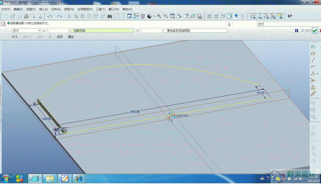

发表于 2015-3-5 15:25 | 显示全部楼层 |阅读模式

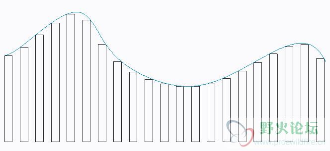

PROE这玩意有点时间不用,就容易忘记,以前还可以做出来的,这不随行阵列的问题就忘记了。
其实也是尺寸阵列吧。
如下图:
目的是以两条线为限制进行阵列,结果不知道如何设置尺寸了。
其中X轴方向尺寸为“20“,图中有。但是Y轴方向的尺寸如何设置到依线走呢?
请知者答疑,谢谢!

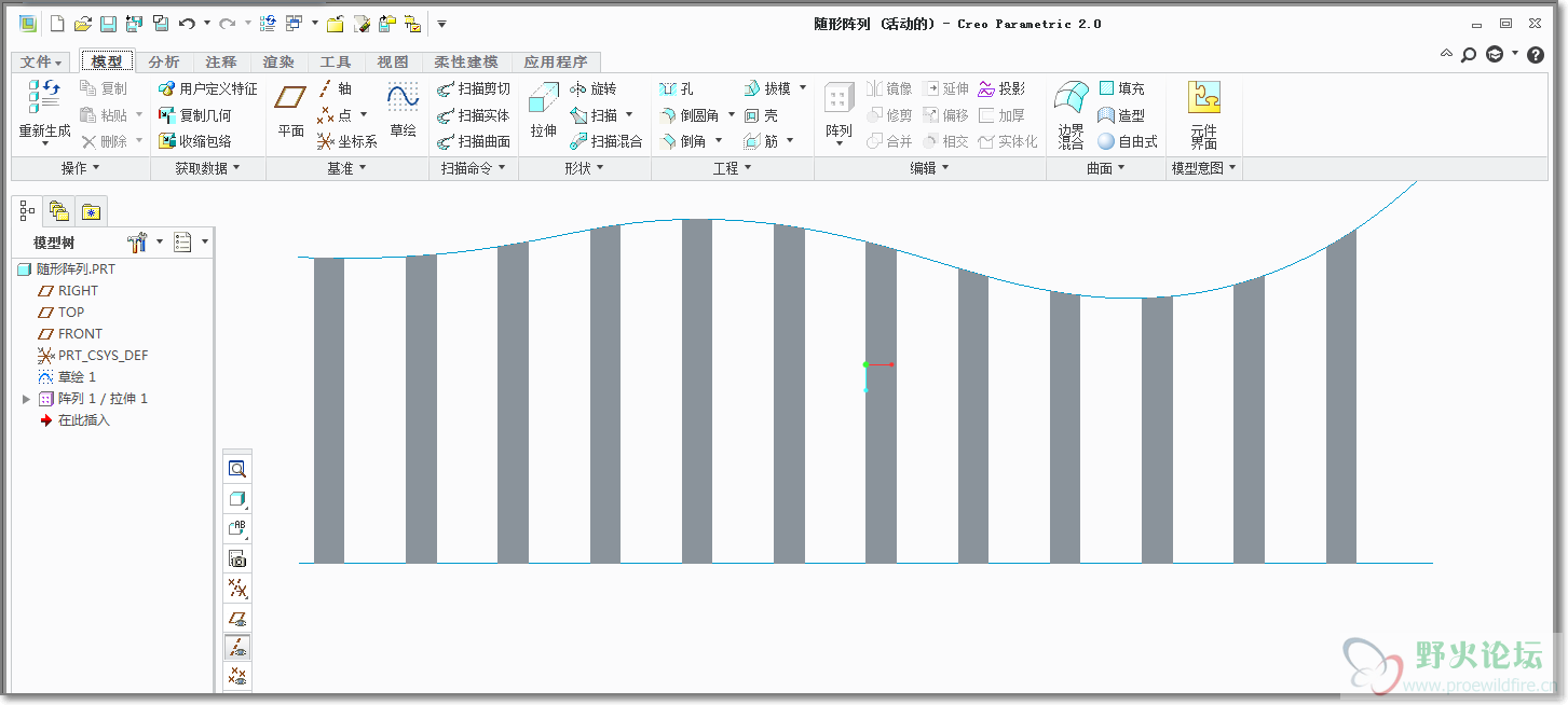

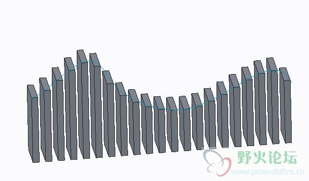

发表于 2015-3-5 15:42 | 显示全部楼层
是不是这样的 结果?

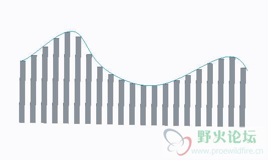

发表于 2015-3-5 16:05 | 显示全部楼层
是不是这样呢?
点击小图看大图
随形阵列.prt.rar
26.69 KB, 阅读权限: 10, 下载次数: 113
Creo 2.0文件
Triple H
318
376
 楼主| 发表于 2015-3-5 16:33 | 显示全部楼层
要的就是这种效果啊。怎么设置的?

 楼主| 发表于 2015-3-5 16:37 | 显示全部楼层
340047351 发表于 2015-3-5 16:05
是不是这样呢?
点击小图看大图
高手啊,随行阵列设置到完全随线走了,我来研究一下。
楼主的牌本太高档了?
我的CREO ELEMENT/PRO5。0完全打不开,甚至连文件都看不到,但是文件事实上被我下载了。

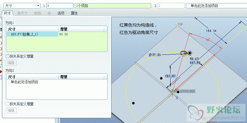

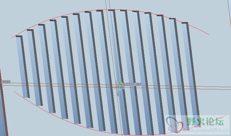

 楼主| 发表于 2015-3-5 16:56 | 显示全部楼层
重新构建一个圆来试试尺寸阵列,用角度驱动。
如下图
真它妈的奇怪了了。
如图中的黑点所示,阵列成那玩意了,不是随圆心走的嘛?
这是怎么回事啊,麻烦高手帮忙解释一下子啊。

 楼主| 发表于 2015-3-5 17:37 | 显示全部楼层
关键在于“参照”,我说怎么回事呢。
随线走了,不过没有楼上的大虾的顶端变成曲线的功能。
