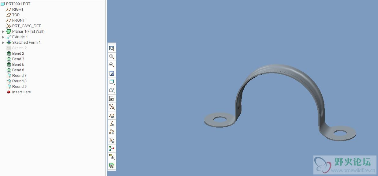

发表于 2015-2-28 11:47 | 显示全部楼层
具体尺寸不知道,只能画个大概,可以更简化,到现在还不懂怎么传附件。。。。

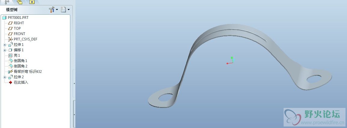

发表于 2015-2-28 17:12 | 显示全部楼层
不是扭曲,环形折弯,先画个平整壁,然后冲出中间的凹槽,在折弯就可以了

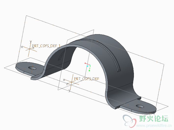

发表于 2015-3-1 15:21 | 显示全部楼层

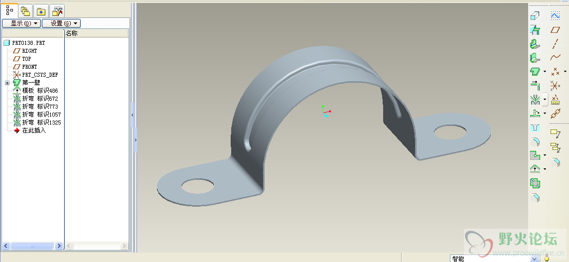

发表于 2015-3-1 17:13 | 显示全部楼层
话说我在钣金里面找不到骨架折弯这个命令,就折了4次弯,谁知道怎么调出来的麻烦告诉我一声,上图。
