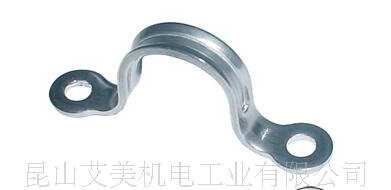

各位大虾们,这个零件该怎么画出来?????
零件
零件
273
367
发表于 2015-2-27 21:26 | 显示全部楼层
可以分3步,中间,两边,然后接合部,接合部可能需要用到扫描混合和替代命令。抛砖引玉。希望对楼主有帮助。

发表于 2015-2-27 22:21 | 显示全部楼层
  钣金 零件  ,最好使用 钣金 来建模。
743
106
1309
发表于 2015-2-28 00:03 | 显示全部楼层
只需三步,
一步:钣金拉伸实体.
二步:做凹凸模.
三步:骨架折弯.
2022年自律实现自由。

发表于 2015-2-28 09:29 | 显示全部楼层
我是先画出中间这个半圆形  用草图然后扫描路径出来  然后选取一般画出打孔的半圆 连接 然后倒圆角  最后镜像另外一边去   大概是这个思路
