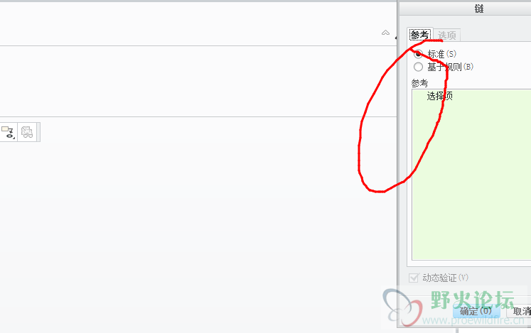

[求助] CREO3.0钣金折边

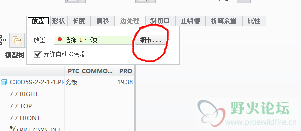

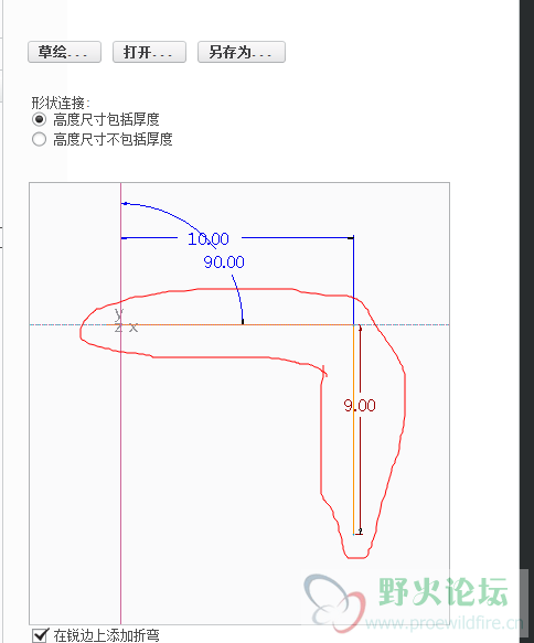

选择法兰,然后点击图片2那边的编辑会出现图3所示,然后按住Ctrl键依次选边就可以了

帮我看看,我还是点不了

不好意思,是我理解错了,那个边直接草绘形状一步就好了,几个断开的边法兰命时不能选中,抱歉哈

没事,兄弟,你的版本是CREO3.0的吧,我的是creo2.0的打不开,但是我应该理解道理了。谢谢!

间隙和拐角止裂槽尺寸,你自己注意调整。

按shift选两边
