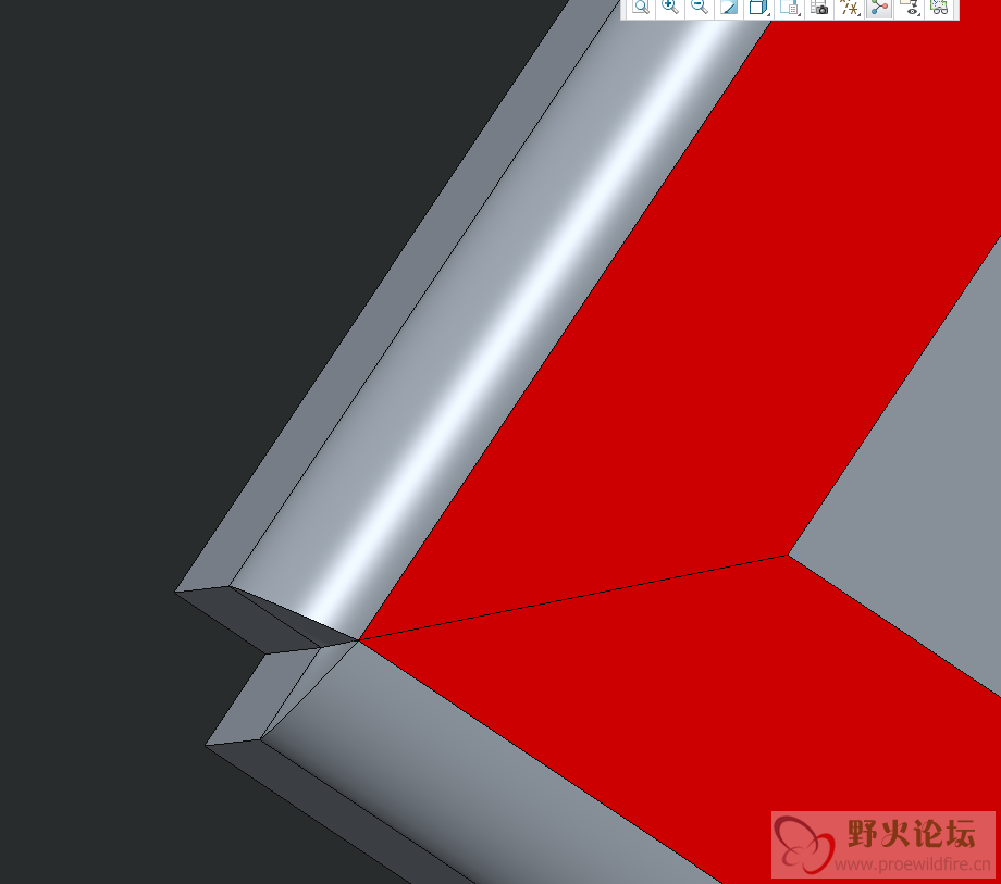

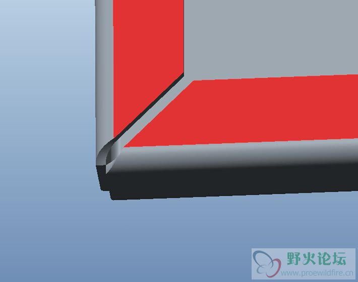

新人,求赐教,先谢谢大家!如下图是我做的
这是我做的,怎么才能做到图2一样
这是我做的,怎么才能做到图2一样
这个怎么做出来的
这个怎么做出来的

调间隙可以的,把零件发上来,调好了你就明白了

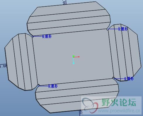

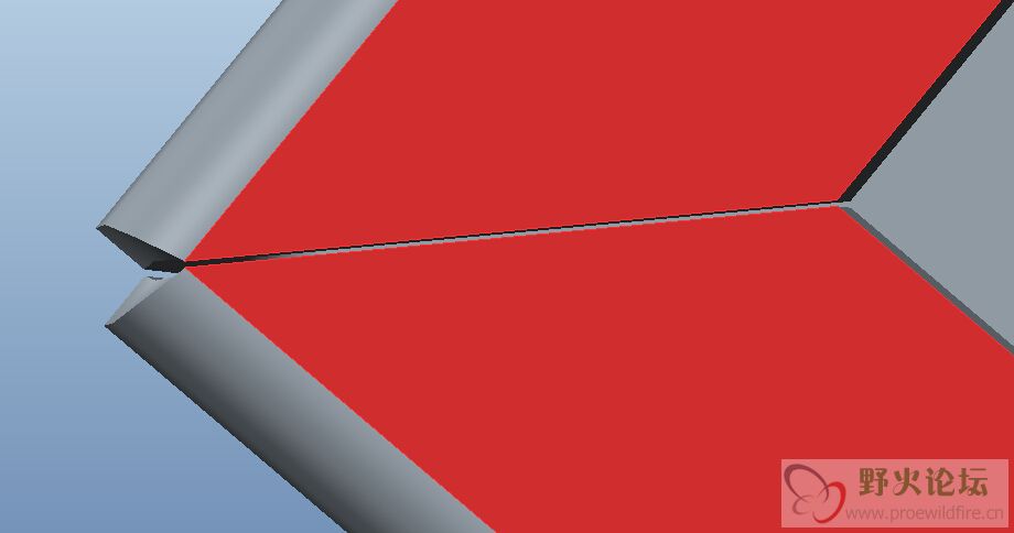

你看这样行不行。
183
198
发表于 2015-2-12 14:44 | 显示全部楼层
楼主是想要这种效果吗,直接用法兰创建就可以了

sun8715 发表于 2015-2-12 14:39
你看这样行不行。
对的,就这样
你看这样行不行。
可否给零件发给我看看,我是刚学钣金的,一点也不懂,谢谢
用法兰不能同时点两个
