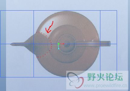

[求助] 求高手来给我看看这个壶嘴部分为什么无法加厚?

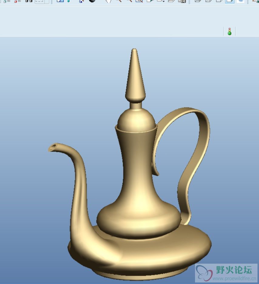

  根据楼主提供的图片做的,可作参考。主要是壶嘴的画法得用跟踪草绘和曲面造型,否则很能达到该有的效果
我就是造型完了之后壶嘴部分无法加厚,挺纳闷的

调整造型曲线,使生成的曲面曲率变化不要太大

能不能麻烦您教一下,壶嘴造型时这两处的曲线是怎么做出来的?是用投影吗?

用边界混成的方法做的,对比下可变扫就知道有多麻烦了
十分感谢
