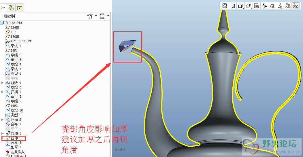

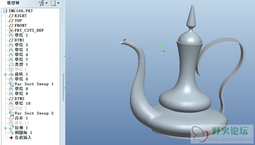

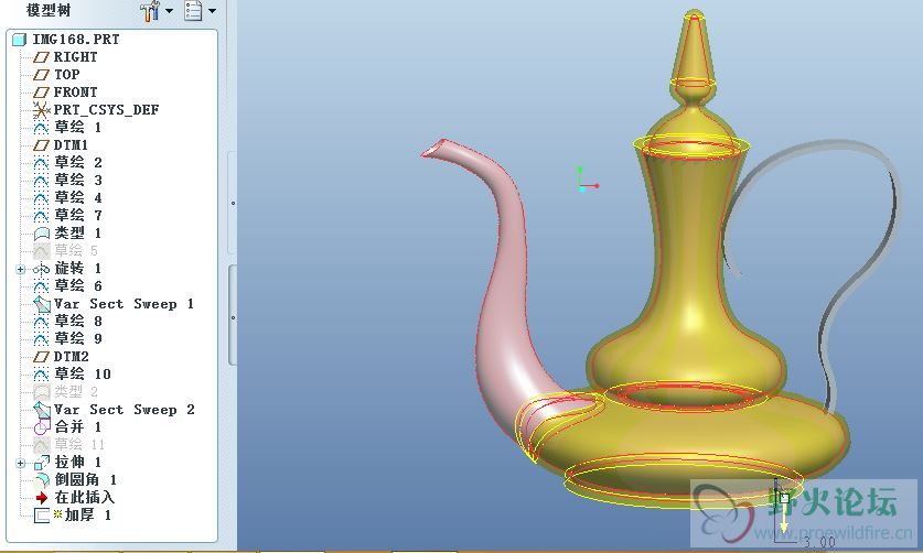

壶嘴我是用VSS做的,老是感觉不尽如人意,但是用造型的话我又画不出来投影,愁死我了,祈求高手降临!

 楼主| 发表于 2015-2-11 22:14 | 显示全部楼层
这是图片

发表于 2015-2-12 09:55 | 显示全部楼层
嘴部角度影响加厚!

发表于 2015-2-12 09:59 | 显示全部楼层
壶嘴曲线有问题,请修改曲线后再试试!
