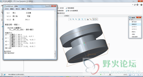

比如要创建几个结构类似的零件。结构都相同,但是尺寸不同。能不能编辑程序,输入尺寸,然后自动创建零件,不用再重新画了。
我在网上看到,在工具-编辑意图-程序-编辑设计,点击后会出现txt的文本,里面就有零件的尺寸。但是要是想改的话,可视性不强,也很麻烦。
有没有更简单,更直观的方法?
