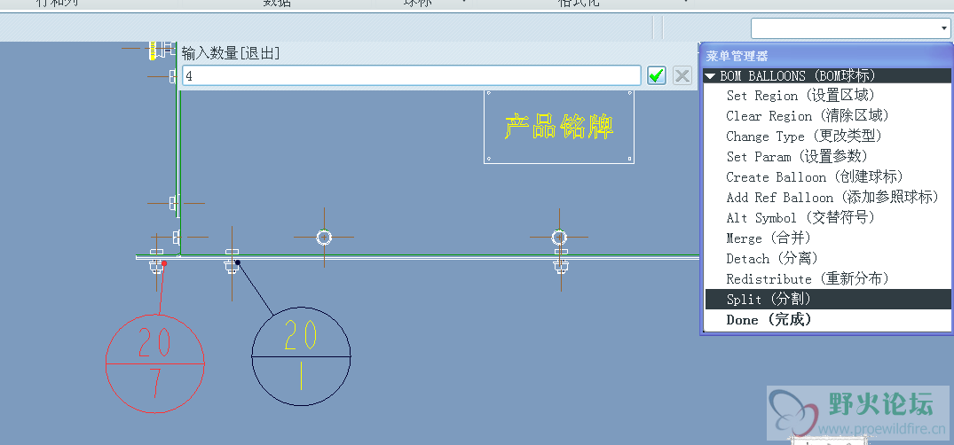

 楼主| 发表于 2015-2-9 13:29 | 显示全部楼层
在创建已经存在的球标的时候,也可以通过分割来处理例如:
左边的20数量为7,我要分出4个,完成
166
228

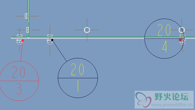

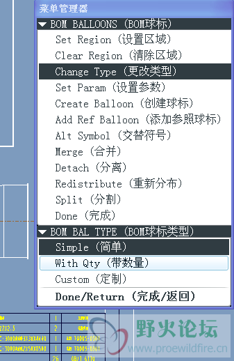

 楼主| 发表于 2015-2-9 13:31 | 显示全部楼层
另外可以更改参数,简单的,带数量的或者定制的。
166
228
over
