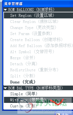

关于bom球标的创建我一直找不到系统的学习的内容,下面我就分享一下我的方法。希望想学的能找到个办法,不对的地方或者大神们有更好的办法也请指点一二。
首先要设置一下创建球标的区域。选择你要创建球标的区域,
然后选择创建球标的选项,可以选择简单、带数量、以及自定义模式。

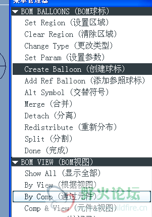

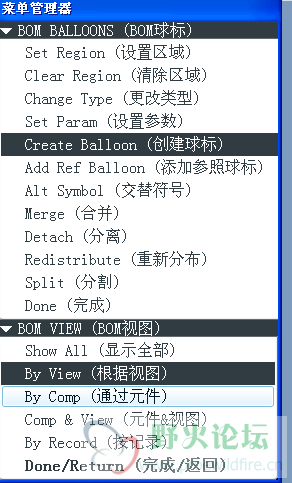

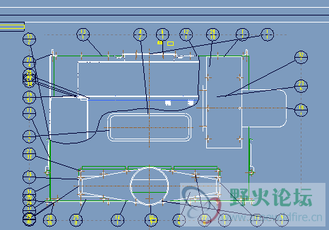

 楼主| 发表于 2015-2-9 10:37 | 显示全部楼层
166
228

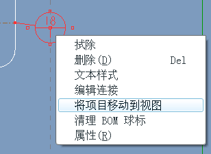

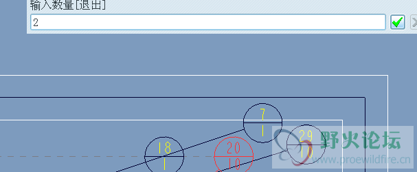

 楼主| 发表于 2015-2-9 10:55 | 显示全部楼层
数量多个的零件,比如说螺栓螺母等标准件,可以通过元件创建球标。
带数量的时候,同时要输入数量
166

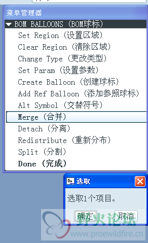

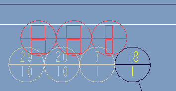

 楼主| 发表于 2015-2-9 11:00 | 显示全部楼层
一个零件或者结合件以其他零件结合时需要的标准件,一般会直接连接到该零件球标的后面,像这样
然后在选择需要合并的bom球标
此处注意,要先选被合并的bom球标,比如我在合并7和18的时候,先选择7再选择18
这样18的连接线就会被保留。
166
228

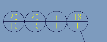

 楼主| 发表于 2015-2-9 11:02 | 显示全部楼层

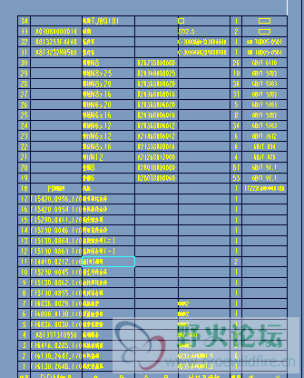

另外,如果你个人觉得不满意明细表排序的方式,可以用固定排序的方式排序。此选项在重复区域里面。
当然也有其他的方式。如果谁知道,欢迎大家来探讨

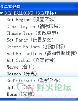

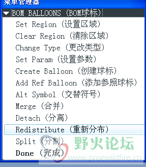

 楼主| 发表于 2015-2-9 11:12 | 显示全部楼层
标准件或者数量多的零件,数量关系发生改变的时候,可以通过重新分布进行数量的分配
具体的思想是,将数量多余的部分,分配到同一件号,数量不够的球标。如下图
可以看出将第一个球标减少2个到第二个选择的球标了
