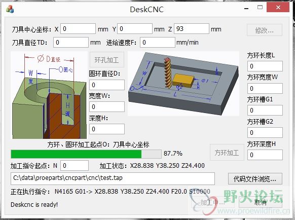

Creo或者ProE自动生成的CNC代码如下:
G71
O8602
(C:\XXXXXXXXXXXXXXXXXXXXX)
(11/02/14-18:16:56)
N0010T1M06
S3000M03
G00X155.Y50.
G43Z-40.H01
X128.053Y27.816
Z-58.
Z-67.5
G01Z-70.F.2
X127.78Y27.758Z-70.45
X127.596Y27.641Z-70.5
G03X125.354Y25.641I188.506J-213.602
X123.214Y23.609I41.705J-46.055
X121.355Y21.585I21.265J-21.402
X120.174Y19.997I13.187J-11.037
G01X119.754Y19.3
G03X119.18Y18.057I7.697J-4.308
X118.883Y16.951I5.835J-2.161
G01X118.815Y16.314
X118.826Y15.705
G03X131.092Y30.05I-140.184J161.978
G01X132.535Y31.399
X133.583Y32.456
X134.388Y33.353
X134.984Y34.106
X135.418Y34.75
G03X135.92Y35.784I-4.349J2.748
X136.06Y36.544I-2.277J.812
X135.727Y37.513I-1.526J.017
G01X135.655Y37.596
X135.485Y37.773
Z-58.
G00Z762.
X0.Y0.
M30
省略中间部分。
通过上述的代码结构,我们就可以知道,只要设备能支持G00、01、02、03和M03、30等ISO标准代码,就能实现加工。
到目前为止,我的数控系统能支持G00 G01 G02 G03 G04 G40 G43 G44 G49 G70 G71 G80 G81 G83 G90 G91 M03 M30等在Creo中,常见自动编程代码。已经基本能做到画什么做什么了。

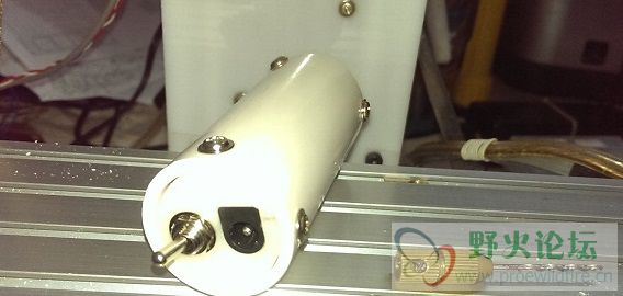

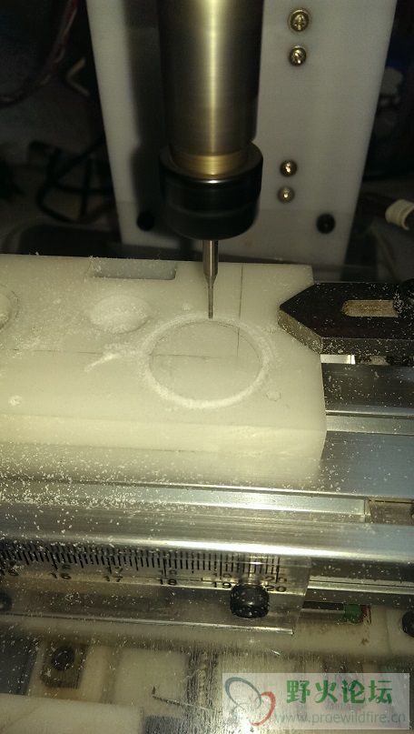

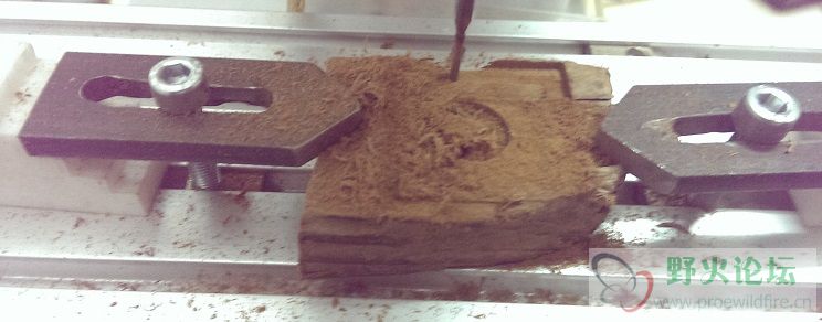

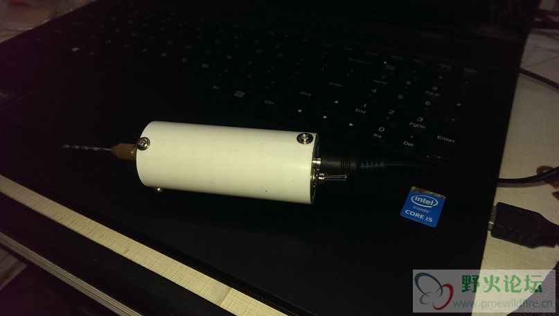

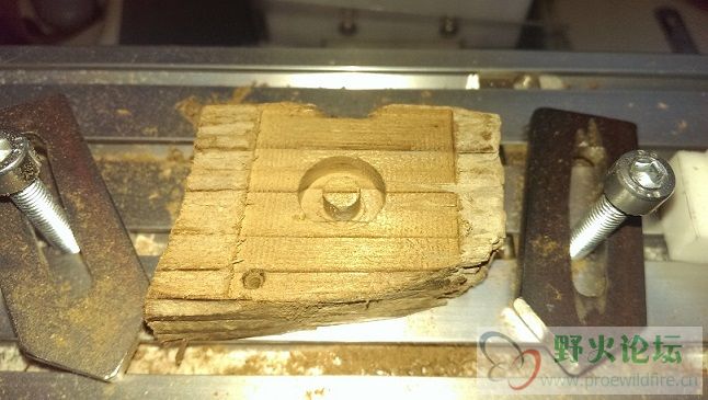

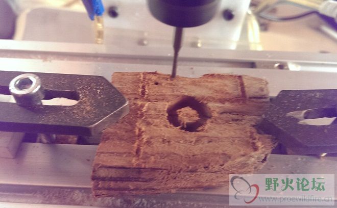

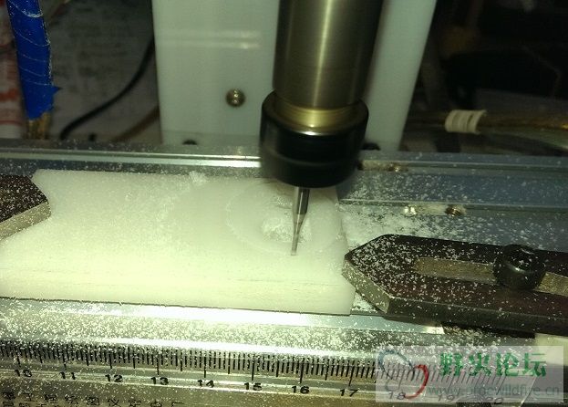

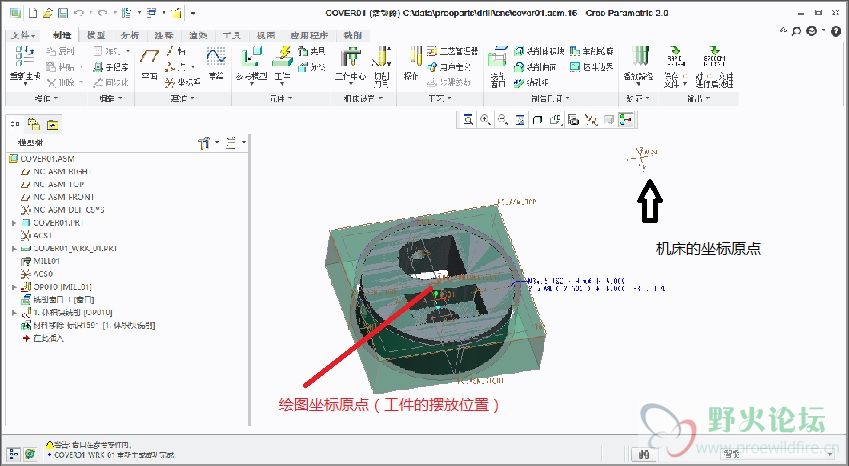

Creo的CNC功能,最关键就是坐标的建立,以我制作的小电钻为例:
在Creo里绘画了模型后
找一块料放在机床上
建立NC文件,并在里面设定好两个最重要的坐标

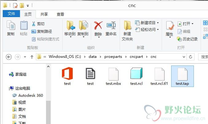

然后生成代码文件
浏览选定加工代码文件,点击代码加工按钮
机器就会执行命令,把零件做出来
用Creo设计和制作另一端盖
再与其他的零部件组装一起
就可以获得一台小巧实用的手电钻
