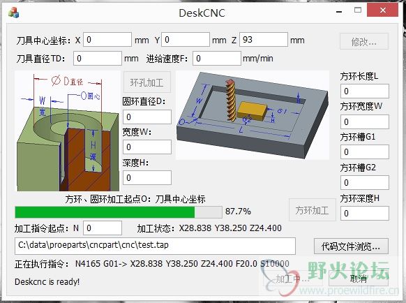

Creo的CNC功能为何很少人用?我看到大部分操机的,都用UG,论坛里就连讨论Creo的CNC加工板块也没有。只用Creo来绘图,再用UG加工,多麻烦啊!为了充分发挥Creo的潜力,我就特意建模,试验Creo的CNC功能。

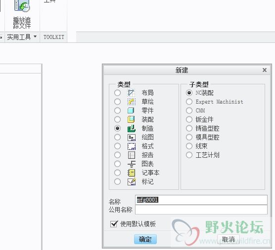

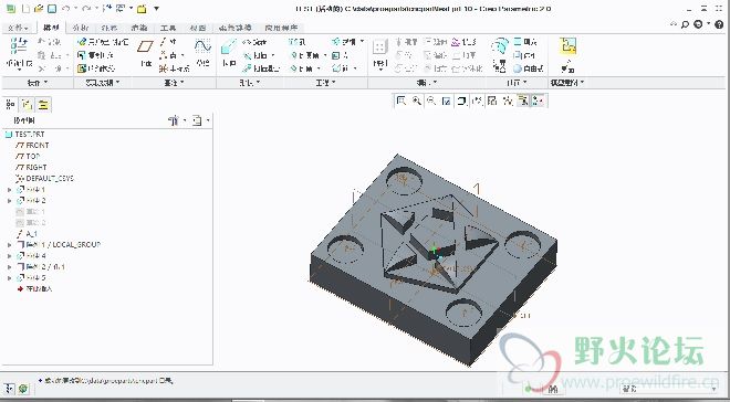

首先,新建一个零件模型
然后使用画好的3D图,利用Pro/E或者Croe的制造功能,创建NC装配

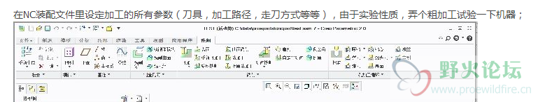

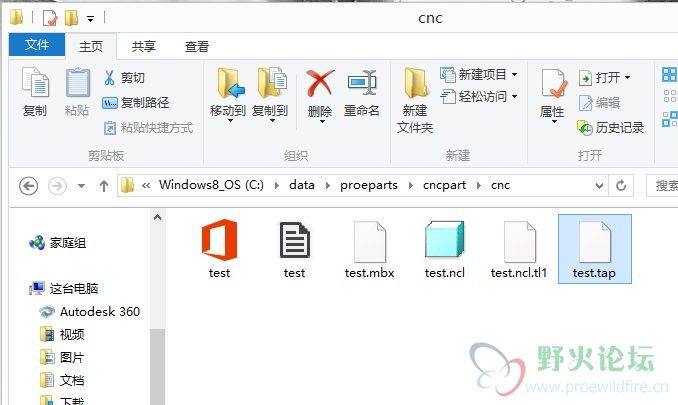

在NC装配文件里设定加工的所有参数(刀具,加工路径,走刀方式等等),由于实验性质,弄个粗加工试验一下机器;
把弄好的NC文件保存,并生成tap代码文件。

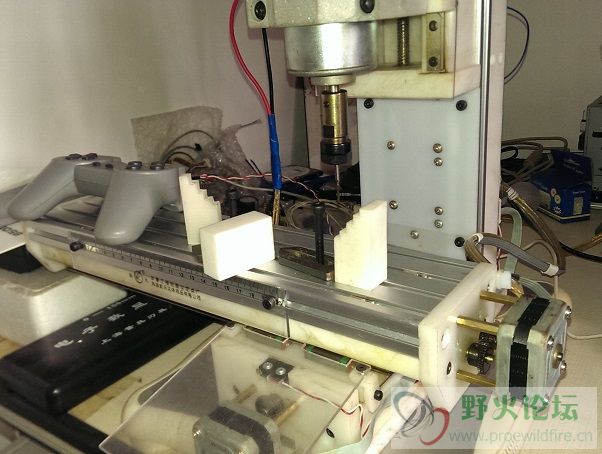

运行控制软件,浏览打开tap文件,按下代码加工按钮

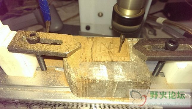

机器就开始根据代码内容对工件进行加工

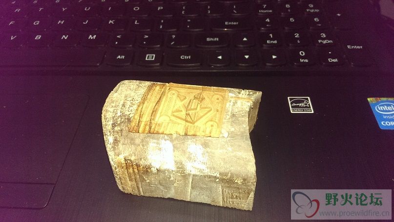

加工完毕

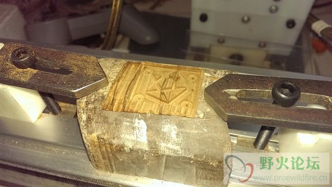

成品效果
由于篇幅有限,个人时间有限,只能简要写写,以上就是简单的自动化应用例子。通过例子,我觉得Creo的CNC功能还是不错的,操作直观简单,生成的文件也不复杂,只要小心设定加工参数和退刀面选项,基本不会错误走刀。
本文加工程序只在USB微型CNC铣床上通过,设备是我自制的,至于能否在普通的加工中心正常加工,我没有条件去试验,但是以PTC这样有规模的跨国公司,应该不成问题。
