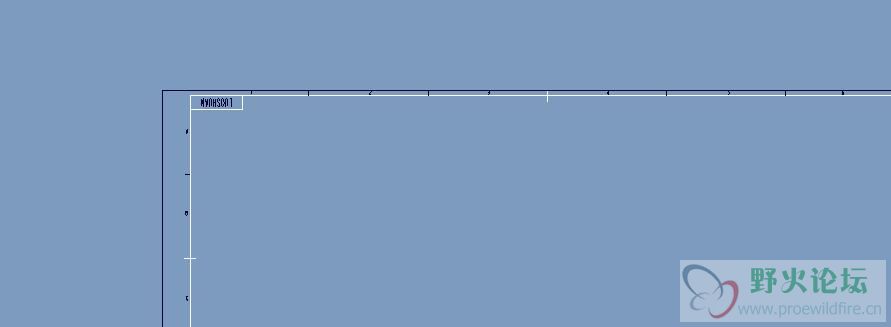

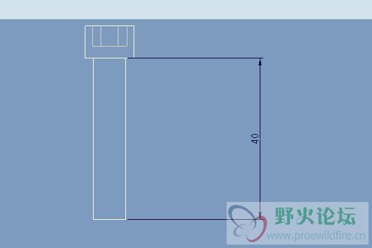

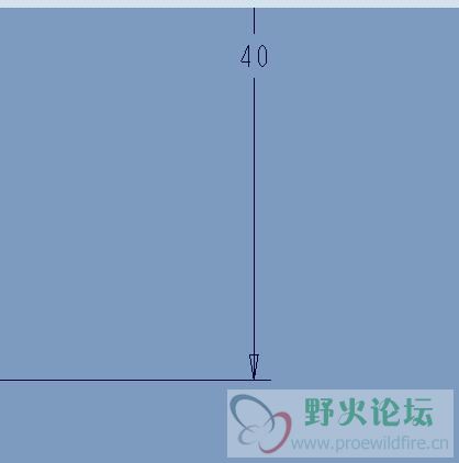

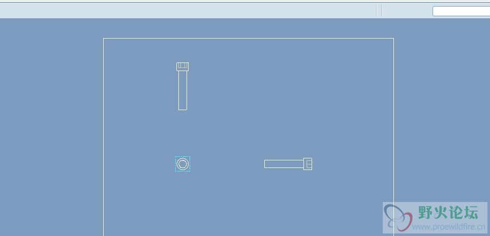

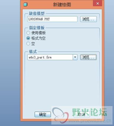

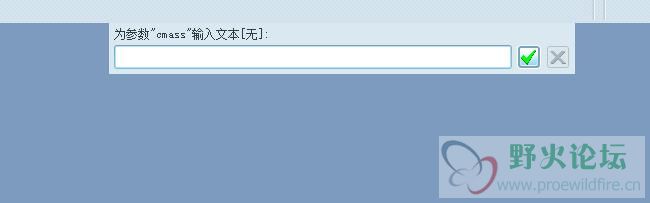

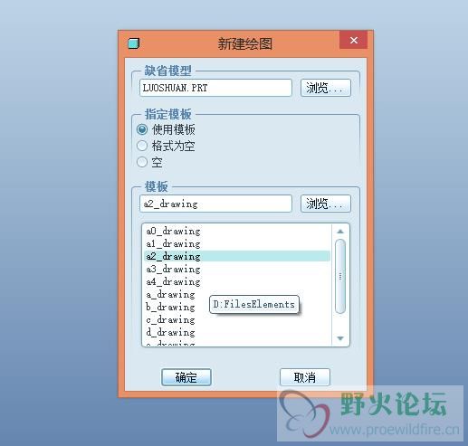

发表于 2015-2-4 22:05 | 显示全部楼层 |阅读模式
选a2或a1前面几个
选a2或a1前面几个
选a0前面五个
工程图
工程图
自动有工程图
尺寸都是国标
尺寸都是国标
尺寸也符合国标
选下面几个尺寸就不是国标了,是proe初始的
选下面几个模板的话  标注不符合国标
使用格式
使用格式
[attachimg]173187[/att
现在选用格式
attachimg]173188[/attachimg]
不会自动生成工程图
提示我填这个
提示我填这个
没有工程图 需要自己插入
没有工程图 需要自己插入

发表于 2015-2-4 22:32 | 显示全部楼层
先了解一下模板和格式的区别啊,另外提一下我知道的在公司画图都是用格式,不会用模板的,都是自己添加视图...
一直没弄明白工程图格式文件和工程图模板文件有什么不同

发表于 2015-2-5 12:32 | 显示全部楼层
格式文件相当于约定了工程图的幅面及图框、标题栏、明细表等项目,
而工程图模板除约定以上项目外,
还可确定图中是否放置视图,
放置几个视图,视图的显示(隐藏线等)
视图的锁定等项目。
如果想要在模板中放置视图,
只需将工作目录切换到模板文件所在的目录,
打开模板文件,
菜单项中“应用程序——模板”
然后编辑模板文件,
保存文件。
具体操作,参照3楼提供的链接。
需要注意的是,
如果要预先放置视图,
视图的名字要记好,
在零件中要有相应名称的视图。
供参考。
