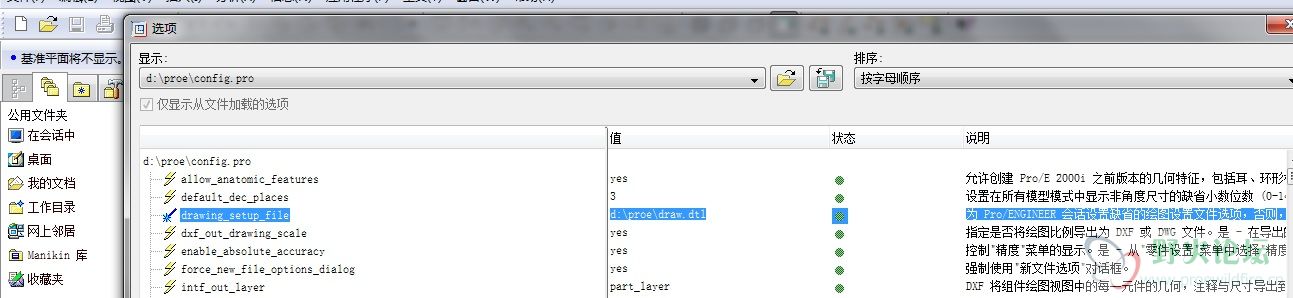

 楼主| 发表于 2015-2-6 14:01 | 显示全部楼层
liurunxing 发表于 2015-2-5 12:45
格式文件相当于约定了工程图的幅面及图框、标题栏、明细表等项目,
而工程图模板除约定以上项目外,
还 ...
使用格式文件我明白怎么回事,但是我使用格式文件之后,标注什么的还是不行,是不是需要把配置文件dtl放到起始目录下面,然后config文件指定?

发表于 2015-2-6 15:35 | 显示全部楼层
你再在相关贴子中研究一下draw.dtl中的相关项的功能设置,
设置后另存为,
将该文件放在一个位置,
然后在config中的设置选项中指向该文件,
其中的设置才会起做。

发表于 2015-2-6 15:43 | 显示全部楼层
fangzhijixie 发表于 2015-2-6 13:49
很有道理  我在请教一下;那么格式文件究竟怎么用呢????
我的templates文件夹下的模板标注的尺寸样 ...
系统的格式文件不在templates文件夹下,
而在format下
模板文件有零件模板、组件模板、工程图模板、模具模板等
这是不同的文件大类。
在“文件——新建”时可以看到 的。
格式文件,
当工程图生成后,
如果图幅(A4换成A3)、标题栏、明细表(如零件图不会出现组件图中的明细表)等不合适,
这时,可以在工程图中右击,
选“页面设置”进入对话框,
就可更换图框(格式文件)
选择相应的格式文件就可以完成相应的更改。
一般同一幅面的格式文件做两个,
一个含有明细表(重复区域),
用于组件的工作图,
一个不含有明细表(重复区域),
用于零件的工程图。
个人习惯,尽供参考。
