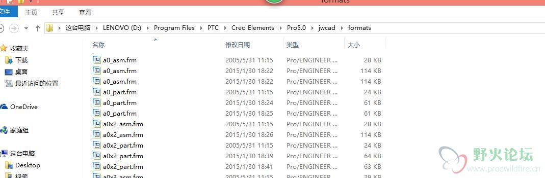

配置文件我没有放到启动目录里,
不太清楚,工程图的配置文件必须放到启动木目录下面吗?

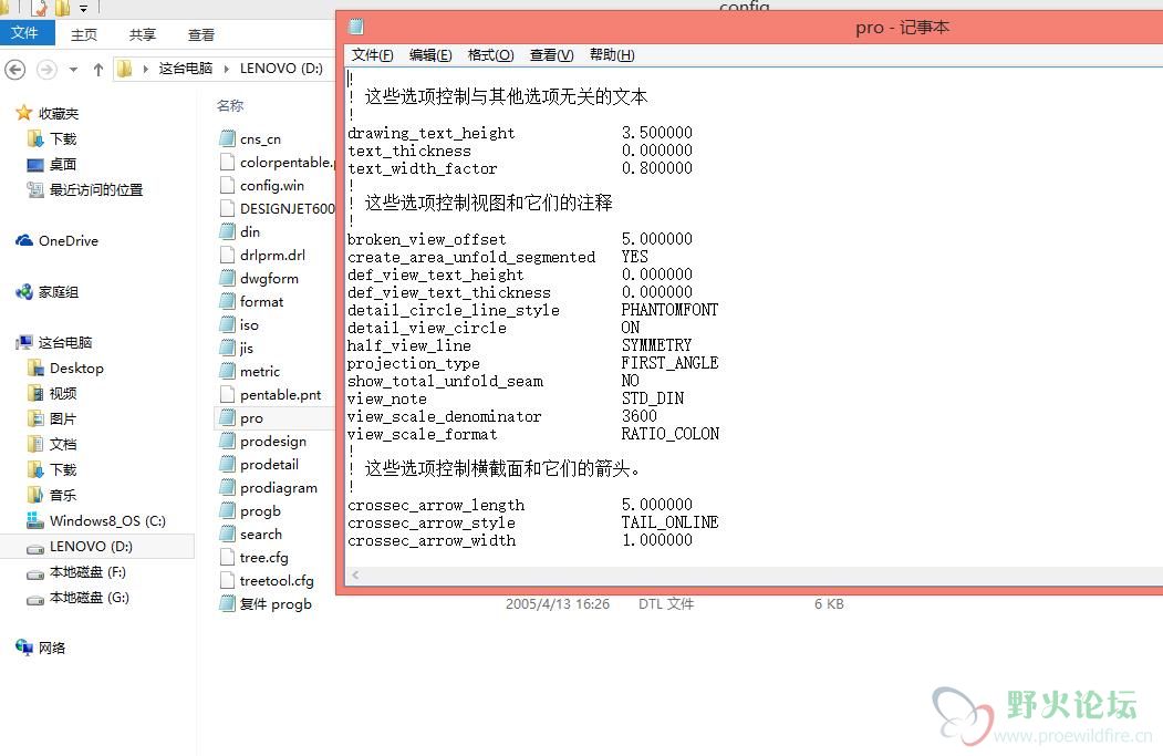

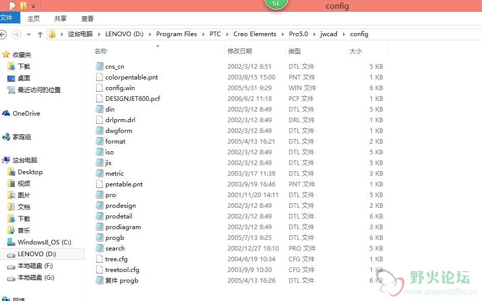

相关工程图的配置在jwcad子文件夹里面的config里面,里面好多dtl文件
应该是的
这里有相关的配置内容

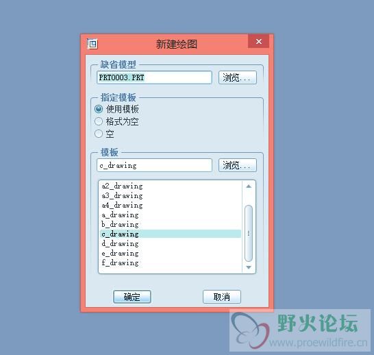

我很是困惑,究竟哪里有问题??

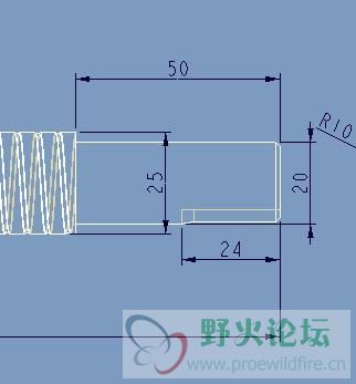

就是加载不了我的模板??

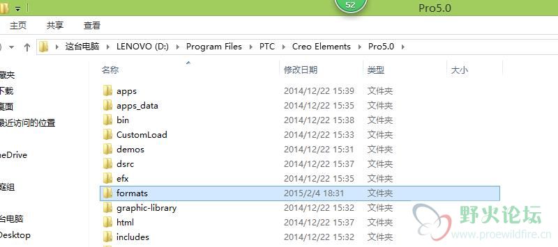

这个位置是能够被加载的,放在启动目录下也是可以的

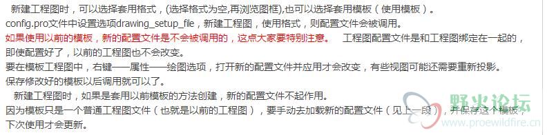

这是首页讲的一段话,不明白
问题一:  config.pro文件中设置选项drawing_setup_file,新建工程图,使用格式,则配置文件会被调用。
设置选项drawing_setup_file      怎么设置?
问题二:如果使用以前的模板,新的配置文件是不会被调用的,这点大家要特别注意

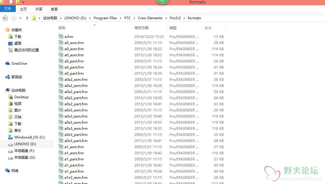

应该是这里的formats文件夹里面的那几个,标注的尺寸没问题啊,  谁能解释下?
问题三:程图配置文件是和工程图绑定在一起的,即使配置好了,以前的工程图也不会改变。
要在模板工程图中,右键——属性——绘图选项,打开新的配置文件并应用才会改变,有些视图可能还需要重新投影。
保存修改好的模板以后调用就可以了。
   新建工程图时,如果是套用以前模板的方法创建,新的配置文件不起作用。
因为模板只是一个普通工程图文件(也就是以前的工程图),要手动去加载新的配置文件(见上一段),并保存这个模板,下次使用才会更新。
跟问题2差不多,我用的就是proe自带的模板,但是我的配置文件起作用了,这几句话的新的配置文件不起作用不能理解

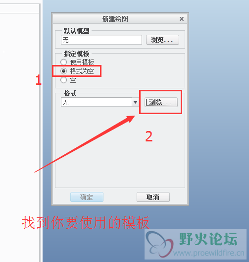

发表于 2015-2-4 20:01 | 显示全部楼层

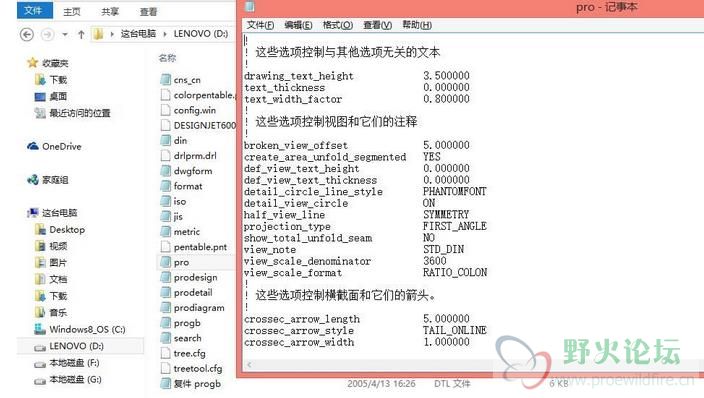

下班了,给你发个图片
食嘢食味道;睇嘢睇成绩!
注:别发消息求助,有问题请上图论坛解决!
152
212
 楼主| 发表于 2015-2-4 21:01 | 显示全部楼层
jmtsqwq 发表于 2015-2-4 20:01
下班了,给你发个图片
用这种办法   我的字体什么的都变了

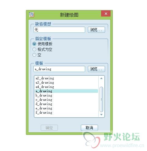

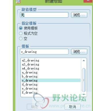

发表于 2015-2-5 12:45 | 显示全部楼层
格式文件相当于约定了工程图的幅面及图框、标题栏、明细表等项目,
而工程图模板除约定以上项目外,
还可确定图中是否放置视图,
放置几个视图,视图的显示(隐藏线等)
视图的锁定等项目。
要想用自己的工程图模板,
要将你自己的模板放到系统模板文件夹下,
而不是系统的格式文件夹(format)下,
模板文件夹——安装目录\proewildfire4.0\templates\下面。
