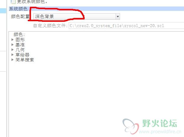

每次都要设置成深色背景,怎么才能保存下来,不用每次都设置!
有知道的同学指导一下!

左下方有个导出然后保存就行了

black-white.rar (523 Bytes, 下载次数: 443)
把界面颜色复制到启动目录
然后在config中添加system_colors_file D:\creo3.0\black-white.scl
即可
creo3.0是我在D盘的启动目录,你可以根据自己路径变通
