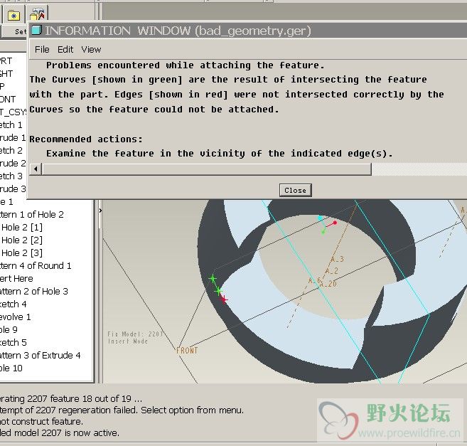

是不是因为我是这样做轮齿的,才不能参考阵列啊,参考阵列一定要紧跟所参考的阵列吗?

还有我这个零件即使参考阵列也不行啊

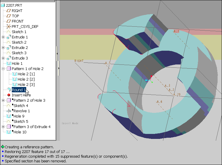

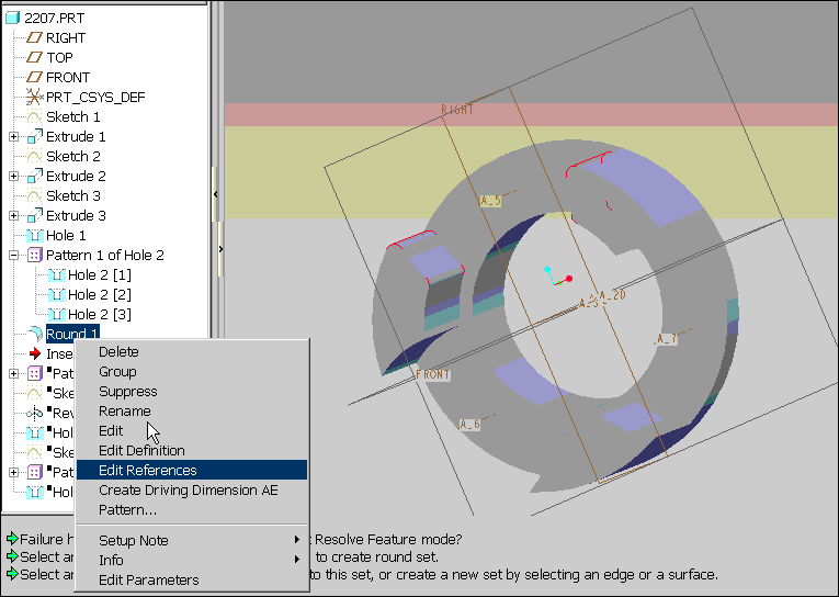

没有啊,看我一个动画,一使用阵列只有参考阵列可用,其它变灰

 楼主| 发表于 2008-10-6 18:48 | 显示全部楼层
忘了插入图了.

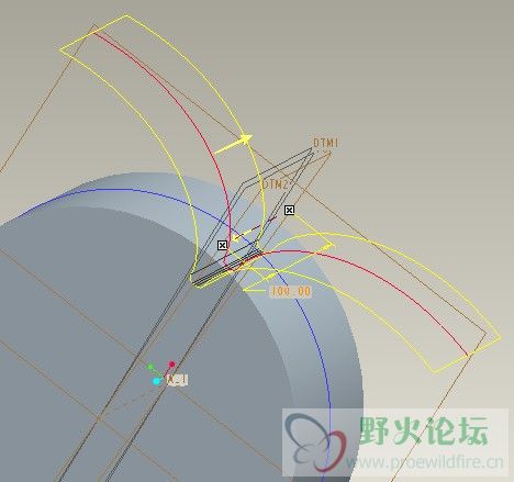

发表于 2008-10-7 18:22 | 显示全部楼层
阵列其实很简单,你想要成功有三种方法:
1.注意父子关系,参照能随阵列动而不丢失即可成功阵列
2.可以编组或者先复制后阵列
3.最后一招先做成曲面,复制移动曲面后阵列.
    最好是第一种能阵列就好,注意你在建立特征时的参照
掌握原则万事皆易

发表于 2008-10-7 18:28 | 显示全部楼层
原帖由 05625lcc 于 2008-10-6 18:48 发表
忘了插入图了.
想要圆角能成功阵列,你的图上三个突出应该是先做好一个后阵列(注意参考平面要建个临时的),然后圆角,最后参考阵列
发表于 2008-10-7 18:58 | 显示全部楼层
你方法有问题,先做倒角后做齿,这样模型简单特征少而且文件小
