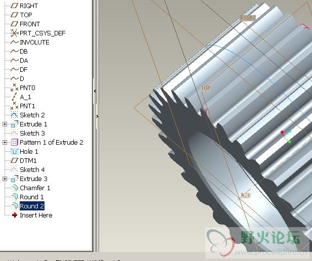

如图,为什么这里倒圆角不能阵列呢?是不是所有倒圆角都不能阵列啊,还是我这个图是个特例.

你没做好,倒园角是可以阵列的

 楼主| 发表于 2008-10-5 08:17 | 显示全部楼层
那应该怎么做才能呢?高手赐教
297
353
发表于 2008-10-5 12:31 | 显示全部楼层
随齿轮一起参考阵列即可
116
169
发表于 2008-10-5 12:47 | 显示全部楼层
做一个齿,倒圆角,把这两个特征做为一组,再把这个组阵列就好的。

发表于 2008-10-5 12:54 | 显示全部楼层
把导圆移到你那个阵列的下面去,就可以用参照阵列了

发表于 2008-10-5 15:42 | 显示全部楼层
同轴阵列 可以的啊!
