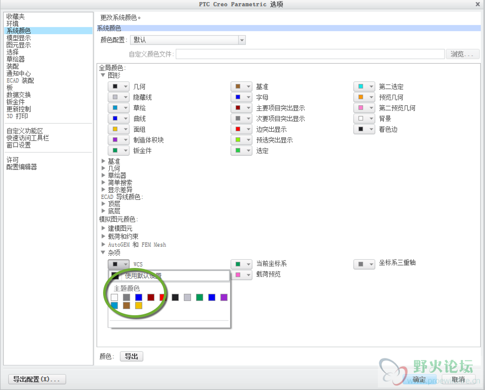

这个问题已经在PTC内部验证,是软件的问题, 目前还没有修复, 可以看一下以下解决方案,
进入-》文件-》选项
然后
把wcs颜色更改别的颜色后,然后再取消,可以看到看不见的零件重新显示在图形区域里面
设置图片
设置图片
