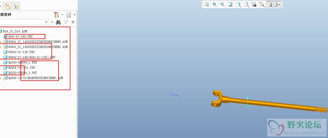

creo3.0打开组件,有些零件不显示,请大神明示?结构树上有,用线条显示可以看到,着色显示就看不到,在组件装配打开看不到的零件,prt文件中也看不到零件,但是结构树都存在

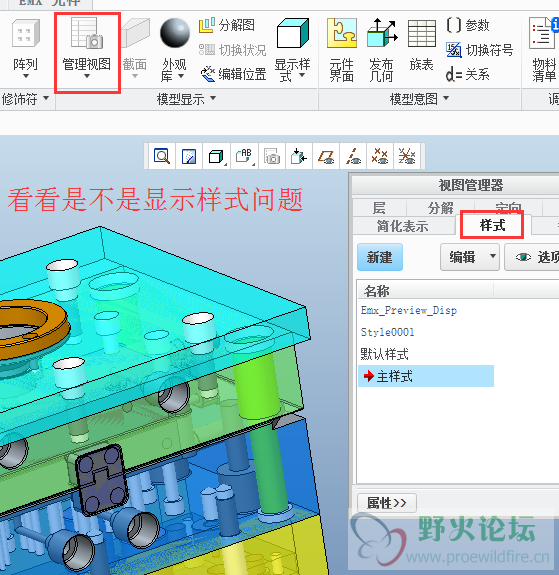

发表于 2015-1-30 16:32 | 显示全部楼层
你用视图管理器看看是不是设置了样式或者简化之类的功能

 楼主| 发表于 2015-1-30 16:53 | 显示全部楼层
单个零件有操作特征

发表于 2015-1-31 08:23 | 显示全部楼层
qq281339780 发表于 2015-1-30 16:53
单个零件有操作特征
要不你发单个有特征没零件的PRAT档上来看看

 楼主| 发表于 2015-1-31 16:38 | 显示全部楼层
config设置 save_file_iterations   yes,我试了下还是出现这种问题
