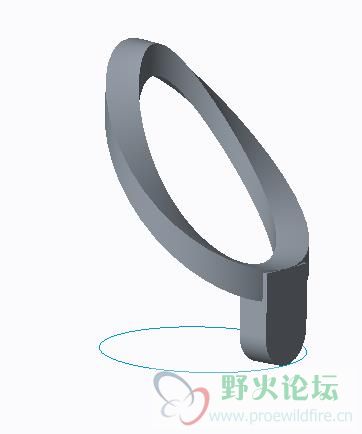

[求助] 求教 不知用什么工具建模

发表于 2015-1-30 15:40 | 显示全部楼层
是不是 类似 这样?

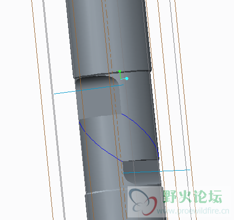

发表于 2015-1-30 16:28 | 显示全部楼层
使用 关系式 sd5=evalgraph("a",trajpar*25*3.1416) +可变扫描

 楼主| 发表于 2015-2-2 09:53 | 显示全部楼层
360软件小助手截图20150202094647.png 对的 就是这个意思 不过不是在圆柱上的槽 是个平面

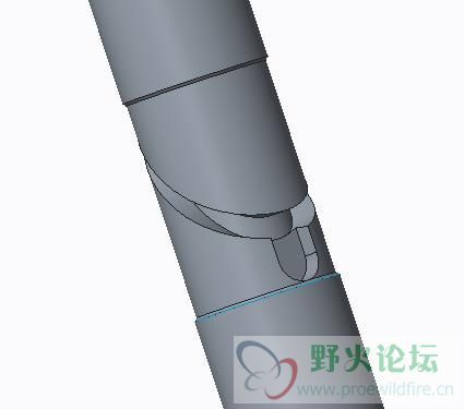

360软件小助手截图20150202095234.png 差不多是这样的吧  万分感谢

 楼主| 发表于 2015-2-2 10:39 | 显示全部楼层
360软件小助手截图20150202103715.png 应该是这样吧 中间部分不知道怎么弄了
