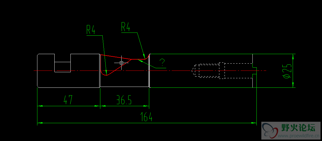

如图红线位置  在圆柱面旋转  十万分感谢

发表于 2015-1-29 19:45 | 显示全部楼层
别人不知道你要做成什么效果,你如果有实物就拍个照传上来!

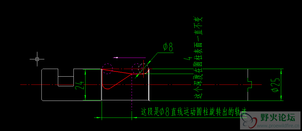

 楼主| 发表于 2015-1-29 19:51 | 显示全部楼层
没有啊 就像8个的铣刀 围绕圆柱面铣45° 深度是一样的
发表于 2015-1-29 20:09 | 显示全部楼层
发三视图!!
 楼主| 发表于 2015-1-29 20:22 | 显示全部楼层
- - 好吧 我试试 就因为三试图不好画 才决定出个三维图

 楼主| 发表于 2015-1-30 09:53 | 显示全部楼层
jieqing_xu 发表于 2015-1-30 08:39
路过学习,表达不清楚
就是红线的部分不知道怎样建模

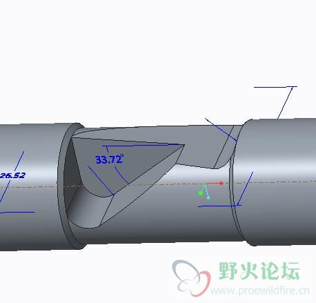

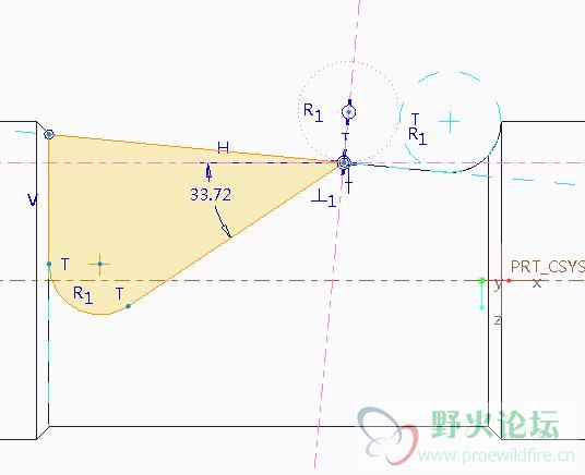

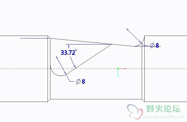

发表于 2015-1-30 10:38 | 显示全部楼层
是不是这样啊?
360截图20150130103401833.jpg 360截图20150130103658138.jpg 360截图20150130105300284.jpg
ye_huo_50130.prt.zip (38.34 KB, 下载次数: 2)

发表于 2015-1-30 11:13 | 显示全部楼层
8#做的太好了!
 楼主| 发表于 2015-1-30 13:50 | 显示全部楼层
不是的应该是这样 谢谢了
