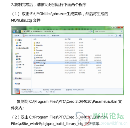

[求助] Creo toolkit启动错误
发表于 2015-11-18 15:26 | 显示全部楼层
在creo安装文件里面的text文件夹找到congig.pro文件,把里面添加的关于破解文件的信息,路径什么的删掉,可能管用

文件>选项>配置编辑器,查找 protkdat ,找到后把所在的一行删除保存,重启Creo

找到这一行,删掉了,还是不行。7(1)中运行后,可能没有成功生成MONLibs.ctg文件,因为它的日期没有更改。7(2)中的C:\Program Files\PTC\Creo 3.0\M030\Common Files\x86e_win64\obj\pro_build_library_ctg找不到,无法去运行。

已经处理好,在C盘中的config文件中,把protkdat的位置那一行删掉就解决了。

方法1: 找到E:\monlibs  然后配置一个protk.dat  文件
因为你proe启动会找这个文件,你删除monlibs把protk文件一块删除了,造成文件缺失
方法2:在config文件从新配置protk.dat 位置

在 config.pro 文件中查找 protkdat ,找到后把所在的一行删除保存,重启 PROE

config文件不只一个,你在Creo安装目录那搜索config*一下,
