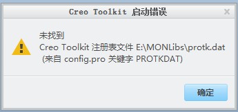

以前装过PROE标准零件库,发现不好用后卸载了,现在每次打开软件就出现这个,求大神解决!!!
每次打开软件都出现这个,怎么破?求大神
每次打开软件都出现这个,怎么破?求大神

发表于 2015-1-28 08:45 | 显示全部楼层
把config配置文件里面的标准库路径删除就可以

 楼主| 发表于 2015-1-28 10:58 | 显示全部楼层
config配置文件里没有标准库路径

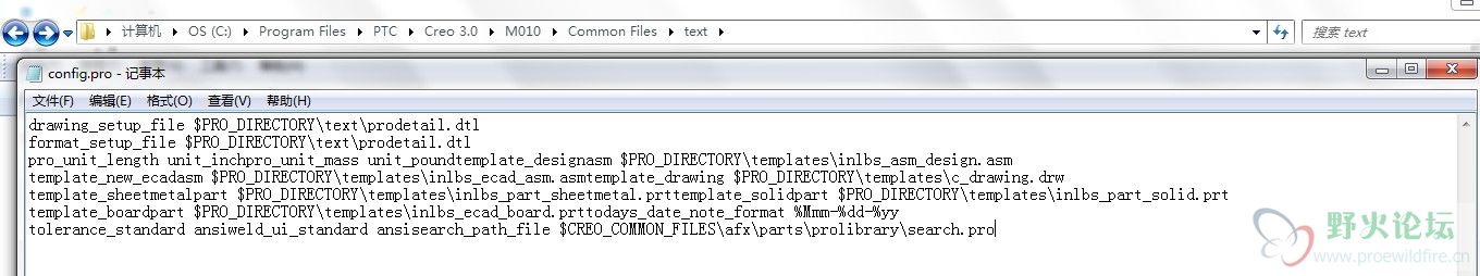

发表于 2015-1-28 11:33 | 显示全部楼层
YZ0211218 发表于 2015-1-28 10:58
config配置文件里没有标准库路径
仔细的看看,如果起始位置没有就看看安装的文件夹里(Common Files\M090\text )
!指定Pro/TOOLKIT注册表文件
protkdat d:\Program Files\******\protk.dat

101
 楼主| 发表于 2015-1-29 08:17 | 显示全部楼层
!指定Pro/TOOLKIT注册表 ...
在哪里找?
找不到
找不到

发表于 2015-1-29 08:20 | 显示全部楼层
这个配置是不是你经常用起始位置的那个?还是text里的?

101
 楼主| 发表于 2015-1-29 18:59 | 显示全部楼层
不是我用的起始配置,是text里的

发表于 2015-1-29 19:11 | 显示全部楼层
YZ0211218 发表于 2015-1-29 18:59
不是我用的起始配置,是text里的
那就删了它,起始位置有就可以了

 楼主| 发表于 2015-1-30 08:54 | 显示全部楼层
jmtsqwq 发表于 2015-1-29 19:11
那就删了它,起始位置有就可以了
还是没有用
