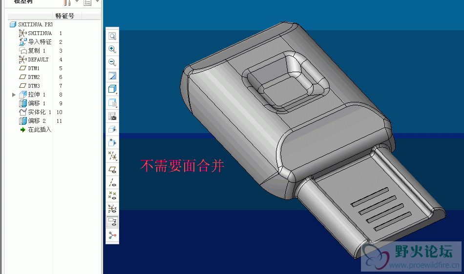

你不是有原图吗?直接把原图的R角拉倒底部又或者在R角前面抽壳(抽完壳后再补上倒R角)

没有用面合并的方式,希望能帮到你! 1.gif shitihua.prt.part1.rar (50 KB, 下载次数: 1) shitihua.prt.part2.rar (50 KB, 下载次数: 0) shitihua.prt.part3.rar (46.1 KB, 下载次数: 0)

hqg1977 发表于 2015-1-27 18:48
哈哈实体化成功了,非常谢谢。可我现在想做成1mm壁厚的实化,怎么做?抽壳出错。
你想要直接抽壳是不行的,需要用到面!用你这个外观面偏你要抽壳的厚度出来,当然你倒了那么多R角出来肯定是偏不出来的,建议偏的时候先把R角取消,在用这个面去切实体,可搞定!
如果不成功,在问我!

我没有原图,是STP的,只有0.2厚,我现在要做成1mm

我没有原图,是STP格式的,我也不知道怎样去掉R角,唉。另外,你的附件我下载不了。

你下载楼上的看看合不合适?

好了,帮你搞好了,你自己把剩下的R角倒回去

非常感谢,可我的PROE5.0打不开你发的文件。

那是stp格式,可以的!
