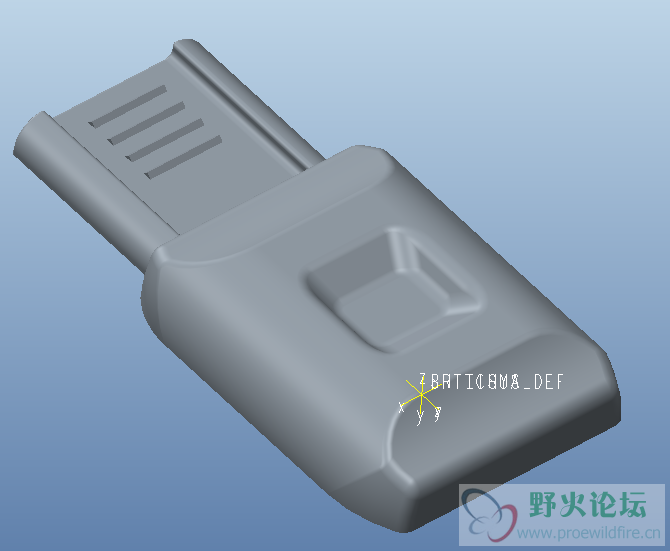

求助,我是菜鸟,请帮助把这个图进行实体化。

画个面合并——实体化——OK

我试了,画了个面,合并时出错,你的文件我打不开

我的2.0,转个STP给你
shitihua.rar (93.81 KB, 下载次数: 6)

为什么我画的面不能合并呢,你能说的再具体些吗

哈哈实体化成功了,非常谢谢。可我现在想做成1mm壁厚的实化,怎么做?抽壳出错。

排除超過1MM的面,先抽出一部分殼

1,可以复制表面用——偏移——实体化
2,可以用原来没实体化的曲面加厚,再拉伸切除分型面高出的部分
刚刚试了一下,以上两方法都不行,那就只能去掉R角再抽壳,因为R角太小了有干涉
食嘢食味道;睇嘢睇成绩!

怎么去掉R角,再做成直角呢
