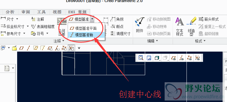

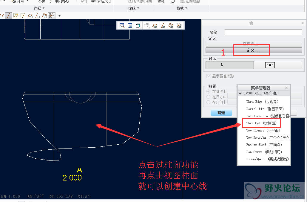

 楼主| 发表于 2015-1-27 21:07 | 显示全部楼层
jmtsqwq 发表于 2015-1-27 08:18
Creo最简单的工程图创建中心轴
http://www.proewildfire.cn/thread-124709-1-1.html
(出处: 野火论坛)
按您的方法去做,详细视图依旧没有中心线。不用中心线如何达到右边的标注样式?
387
470

发表于 2015-3-23 14:53 | 显示全部楼层
CREO就有这个功能,标注时点中键确定位置时会出现个符号,点这个符号付出现“双精度值”,就会发现标注 的值X2了

发表于 2015-7-7 13:41 | 显示全部楼层
不用按Ctrl键,就跟草绘时对称标注方法一样
