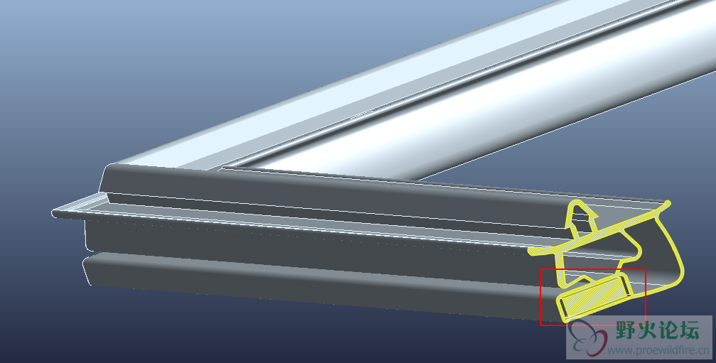

[求助] 怎么把模型做小

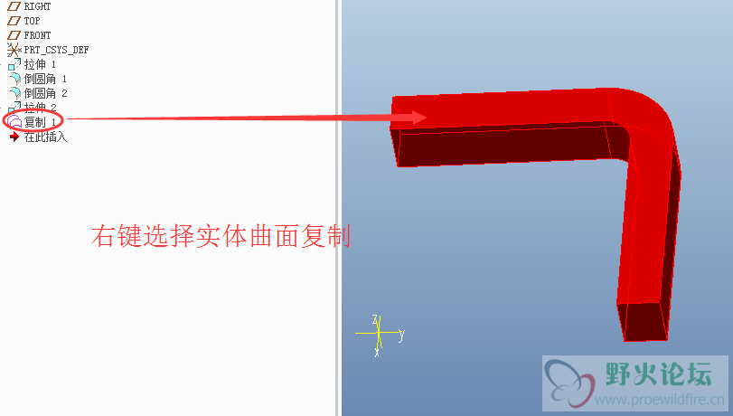

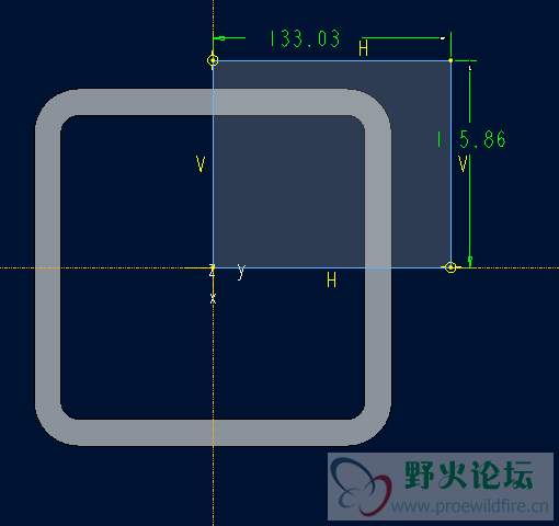

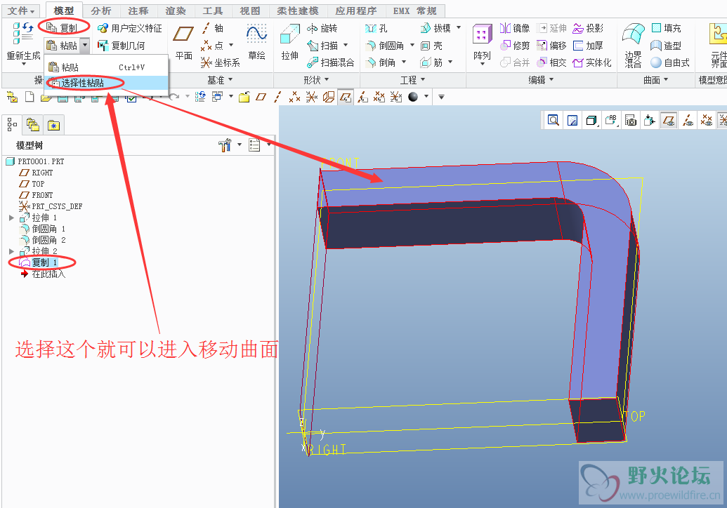

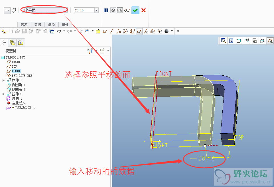

其实很简单
把3/4的切除,剩下的复制——实体曲面——曲面移动——镜像——实体化(记得移动到你需要的尺寸后镜像)

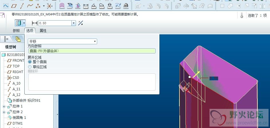

发表于 2015-1-26 10:01 | 显示全部楼层
海獭宝宝 发表于 2015-1-26 08:33
公司的这种文件不让外发的。。。
用下图方法试试,应该可以的
选项这里是平移
249
302
 楼主| 发表于 2015-1-26 15:15 | 显示全部楼层
sakabun 发表于 2015-1-26 10:01
用下图方法试试,应该可以的
选项这里是平移
这样是不是需要选中所有的面啊,这个截面比较复杂,还有内部的曲面,要选中所有的面不是很好选,而且可能漏选
