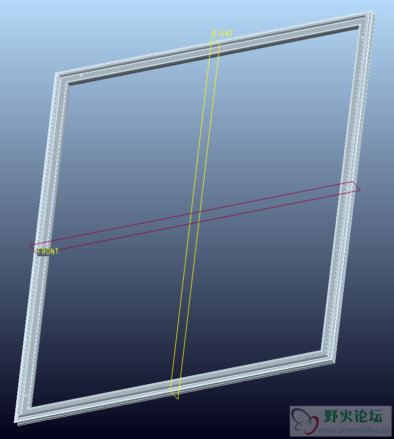

这是一个门封条,我想把他的长和宽都减小一些,然后放在原先的这个门封条里,我有2个想法。1、把件整个切开,然后往里移动,但是问题来了,我怎么才能把整个件切成4块,实体化会留下一部分切去一部分,还是说我怎么才能把整个件复制成4份这样再实体化切成4部分也行。2、对面进行操作,但是问题又来了,我怎么才能提取所有的面,然后复制修剪?这个改东西和直接做东西还是有区别的啊,大神们指点一下小弟吧。

用柔性建模可以完成

你可以用族表来做这个零件,然后改一下你需要的尺寸就可以了。具体族表也是比较简单的。详见野火版主的

你这个门框啊,是结构框架,可以用EFX模块,很方便的可以搞定!用装配模块也可以很方便的完成,这也是门的实际生产组装流程,个人认为,在零件 下画这个门 修改起来 不方便吧!

proe是参数化的啊,设计的时候定义好参照,直接修改尺寸就做到了

版主的图片不能看了,我去上网找点别的看看吧,谢谢哈

这个是别人设计的,我改过尺寸,会发生错误,原先建模的时候参照有问题,已解决重新画了一个,也挺快的,半小时就好了

俺这个是个门封条,PVC的不是钢铁的,俺也不懂恁说的EFX是个啥,上网看了看貌似要装插件的。

那确实比较麻烦,改别人的图比较头疼

可以用layout和skelton做。
