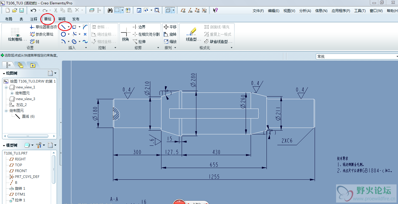

[原创] Creo最简单的工程图创建中心轴

草绘画中心线只是参考,并不能完成啊

我一般都是直接在3D中把需要的中心线直接建立好,比如说通过基准平面创建中心线,这是我常用的方法!

高手众多,百花齐放。小弟芹献下我的方法。
在草绘里面直接画
在草绘里面直接画
